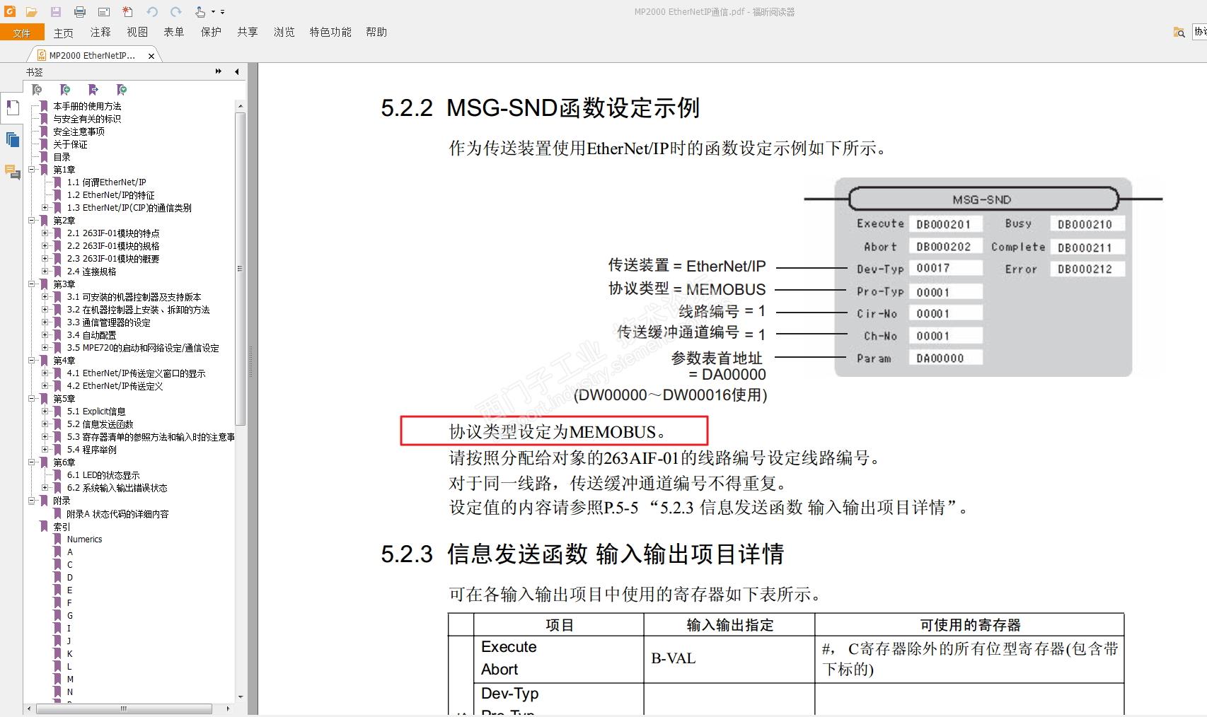

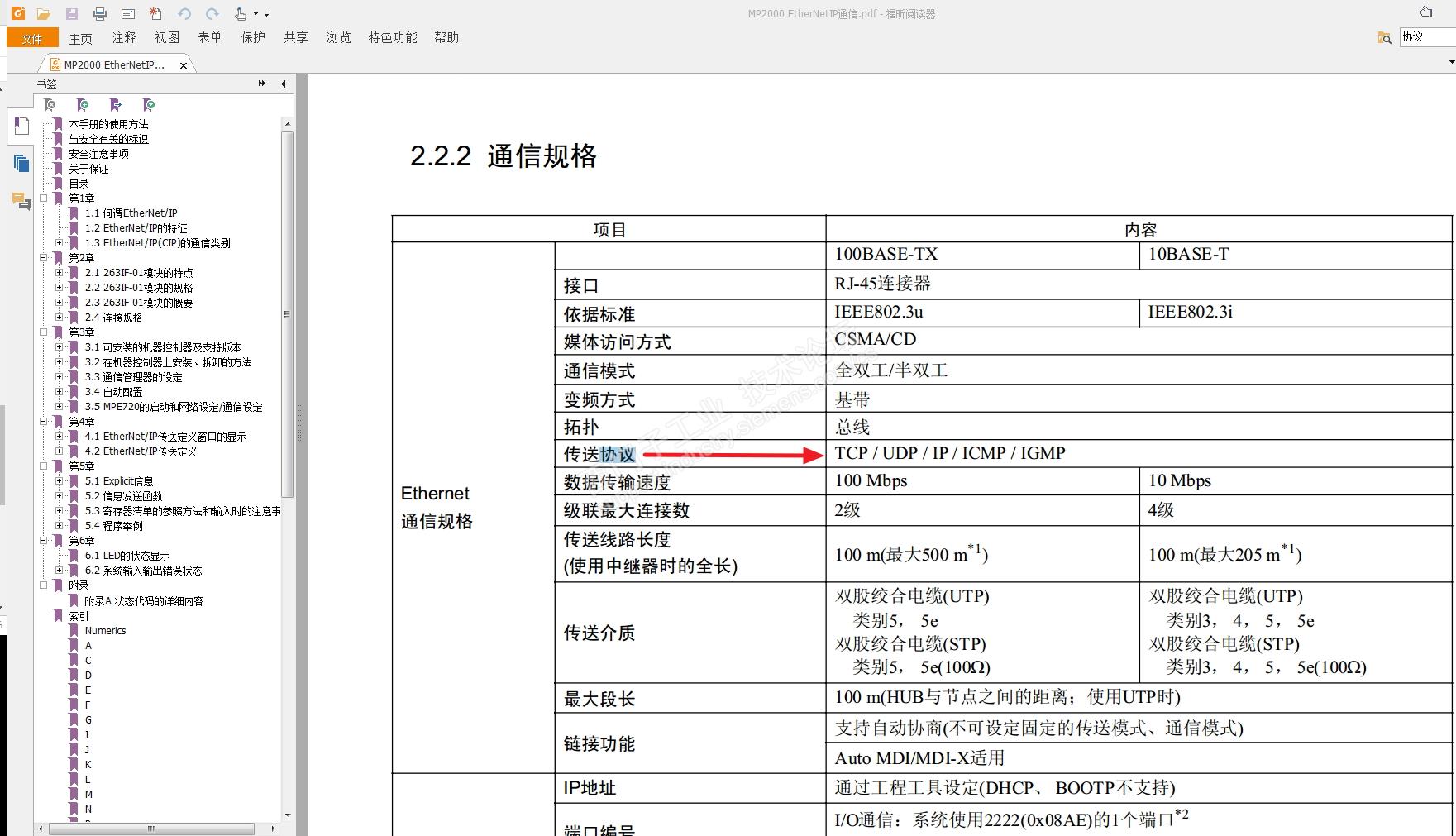

以下是引用溪如在2017-11-27 14:07:02的发言 >5楼
我打开了《MP2300以太通信手册》,输入“协议”二字,还是不知道哪个才是安川运动控制器的协议。如下图的红线或者线框所指的地方。我该称这个安川运动控制器用的协议是MEMOBUS呢,还是TCP?
以下是引用YY.D在2017-11-22 16:59:00的发言 >3楼:看看安川的支持什么...
引用3楼详细内容:
看看安川的支持什么协议,再看看你的PLC支持什么协议,看手册就能到找
首先查查1214C都有什么通讯接口,一查只有一个以太网口,没有其他通讯模块的话走的就是以太网口,有别的通讯模块你一查那个通讯模块就知道走的什么协议了呗。
如果你有程序就把程序打开看看通讯这块咋写的也能看出来。
