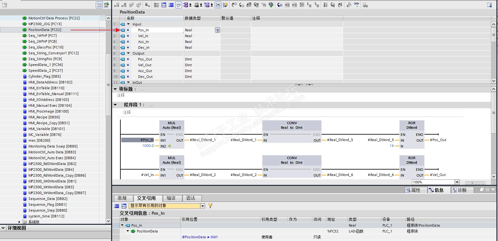

回复:#号是干什么的,比如#Pos_In前的#号是什么
溪如
    227
注册时间:2017-10-26
发布于 2017-11-27 16:33:09
6楼
以下是引用威师爷在2017-11-27 15:23:25的发言 >5楼
符号前面带#例如#Pos_In按照英文的意思是位置输入信号。
首先讨论这个问题之前请你把你的这个程序块的INPUT  区域,(也就是块接口)截图上来看看。
FB/FC/OB知道吗?你知道有这么一些东西吗?按照我的理解你这个#Pos_In是在某个FC/FB的接口输入变量。
在该FC/FB里面就叫块接口或者说本地变量,只在该块内部有效,#Pos_In是接口参数,既然是参数就肯定有变量引用,例如在#Pos_In接口连接了一个MD0 那么#Pos_In就只是传递MD0的变量值而已。
说白了#Pos_In也是一个变量,只不过是在该定义的块里面使用的而已。
截图如下。见红箭头部分。
我奇怪的是,这个体#Pos_In对应的梯形图和数据块都是同一个名字FC32? 数据块和梯形图程序不是得两个名字吗?
