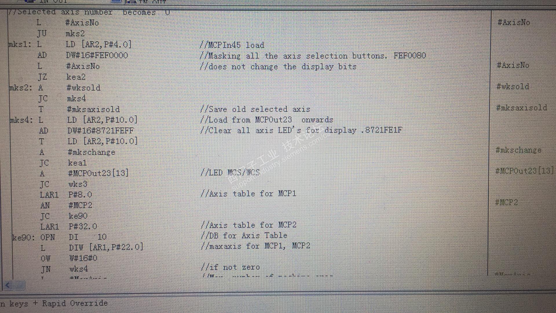

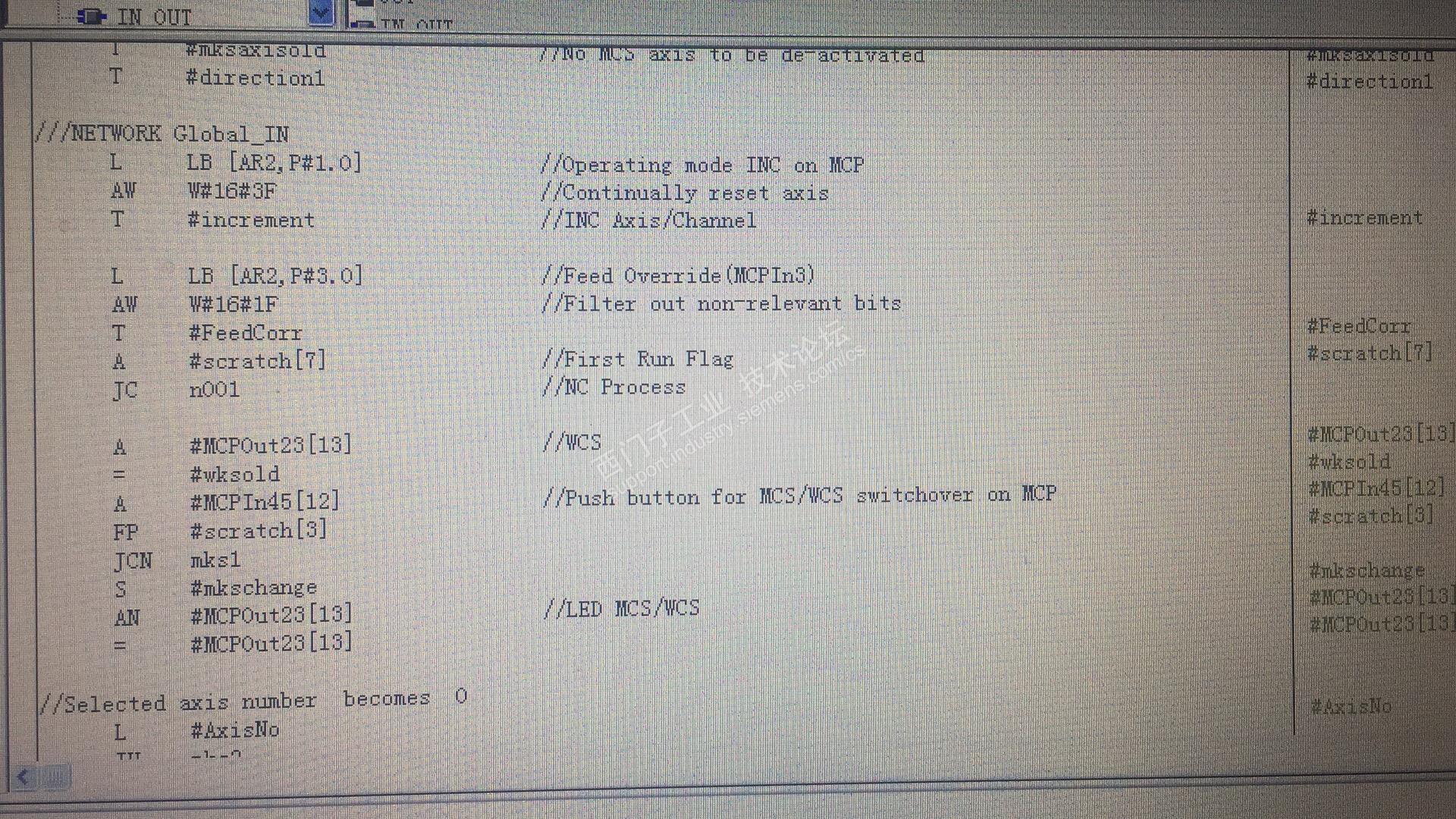

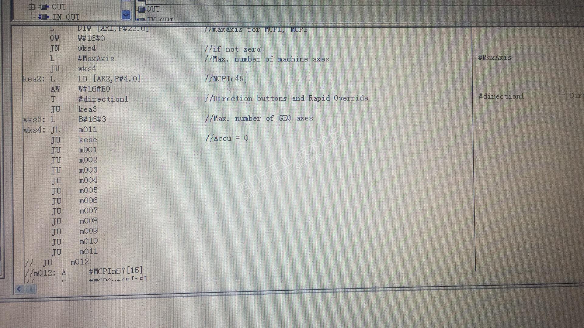

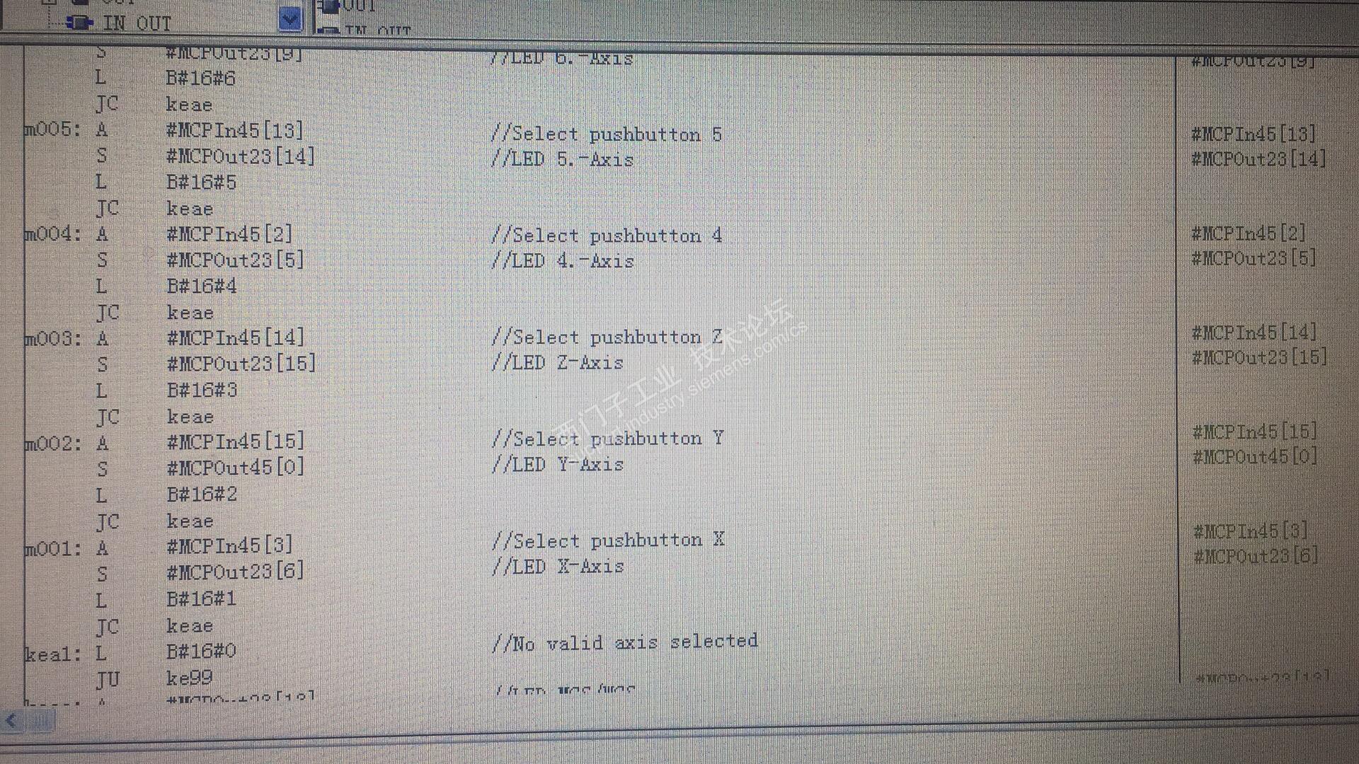

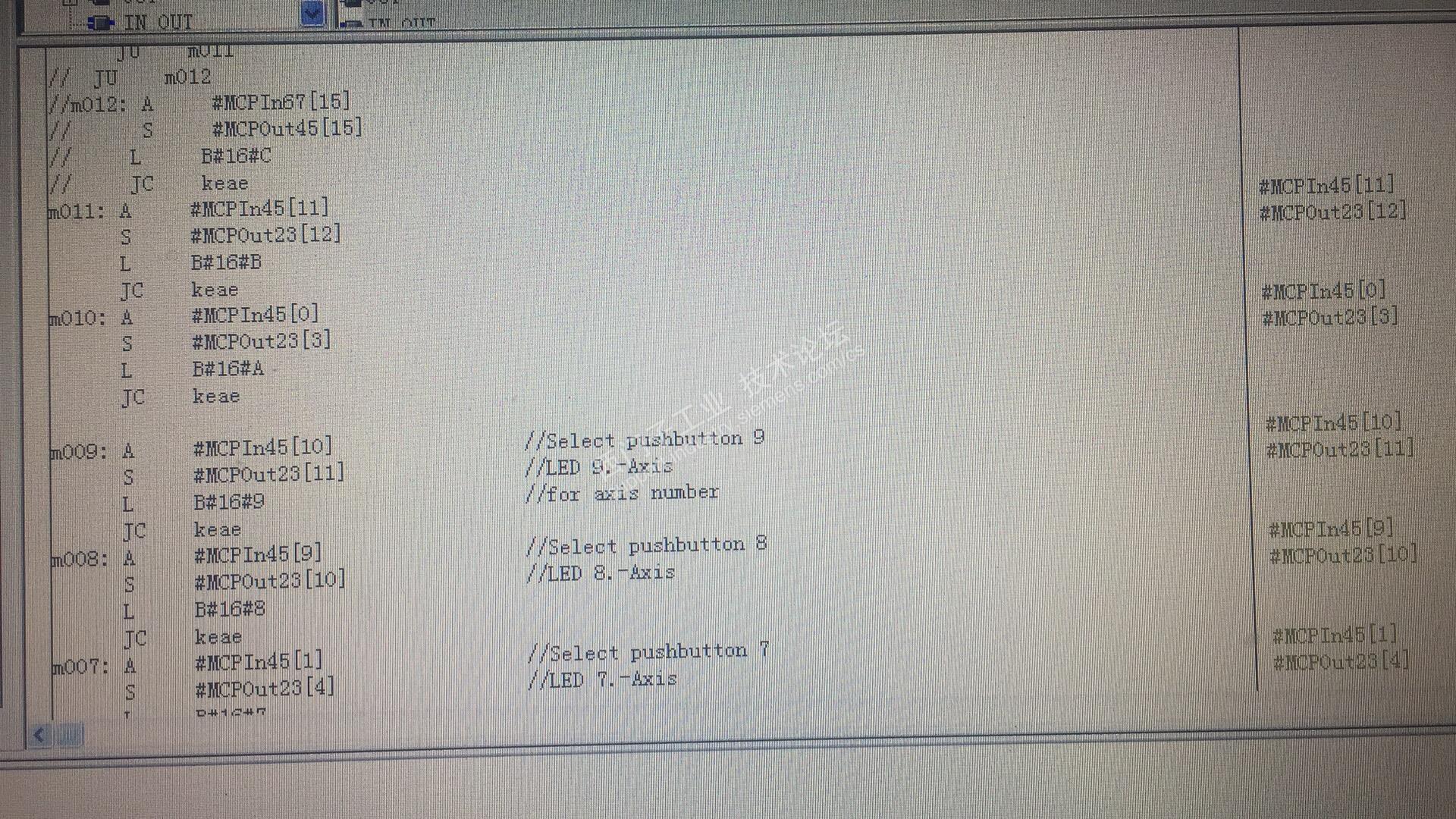

以下是引用独具匠心在2017-11-23 16:59:29的发言 >7楼
两位大师,西范斯 的方法是可行,就是智能的。最大五轴,6轴时NC来面无法显示。
刚刚有些空,现上传一个11轴配置的FC19文件供参考!
西门子的多年使用者http://yinshenren.ys168.com/、微信:wlpxiaolu
