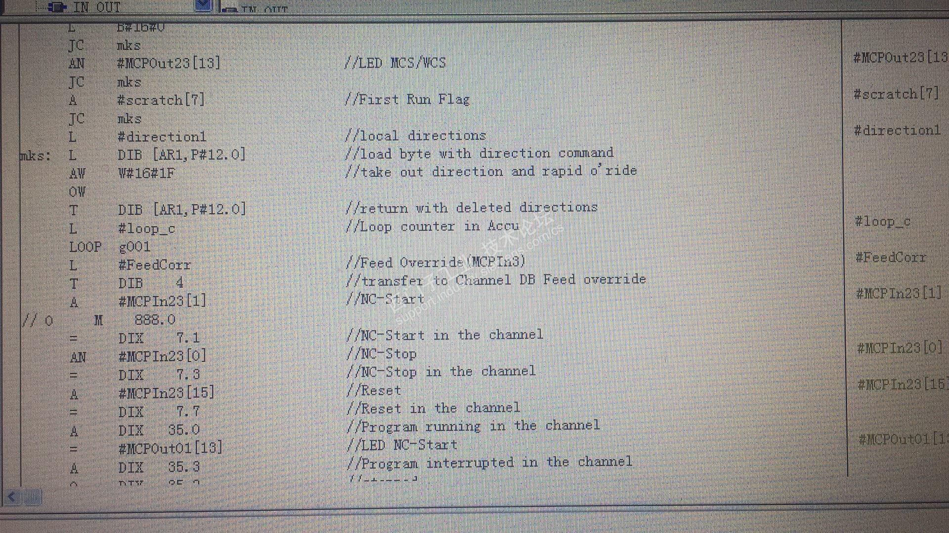

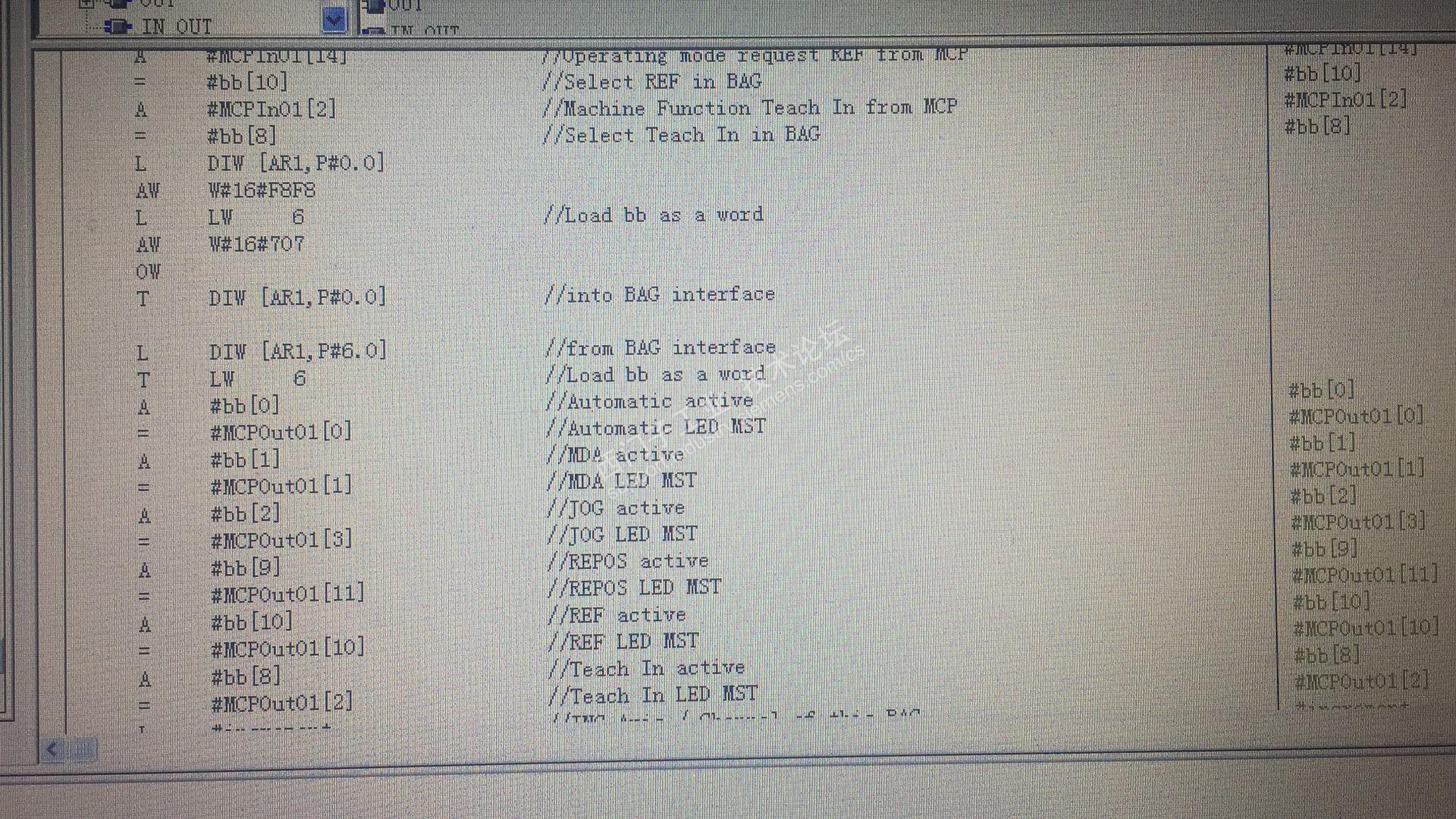

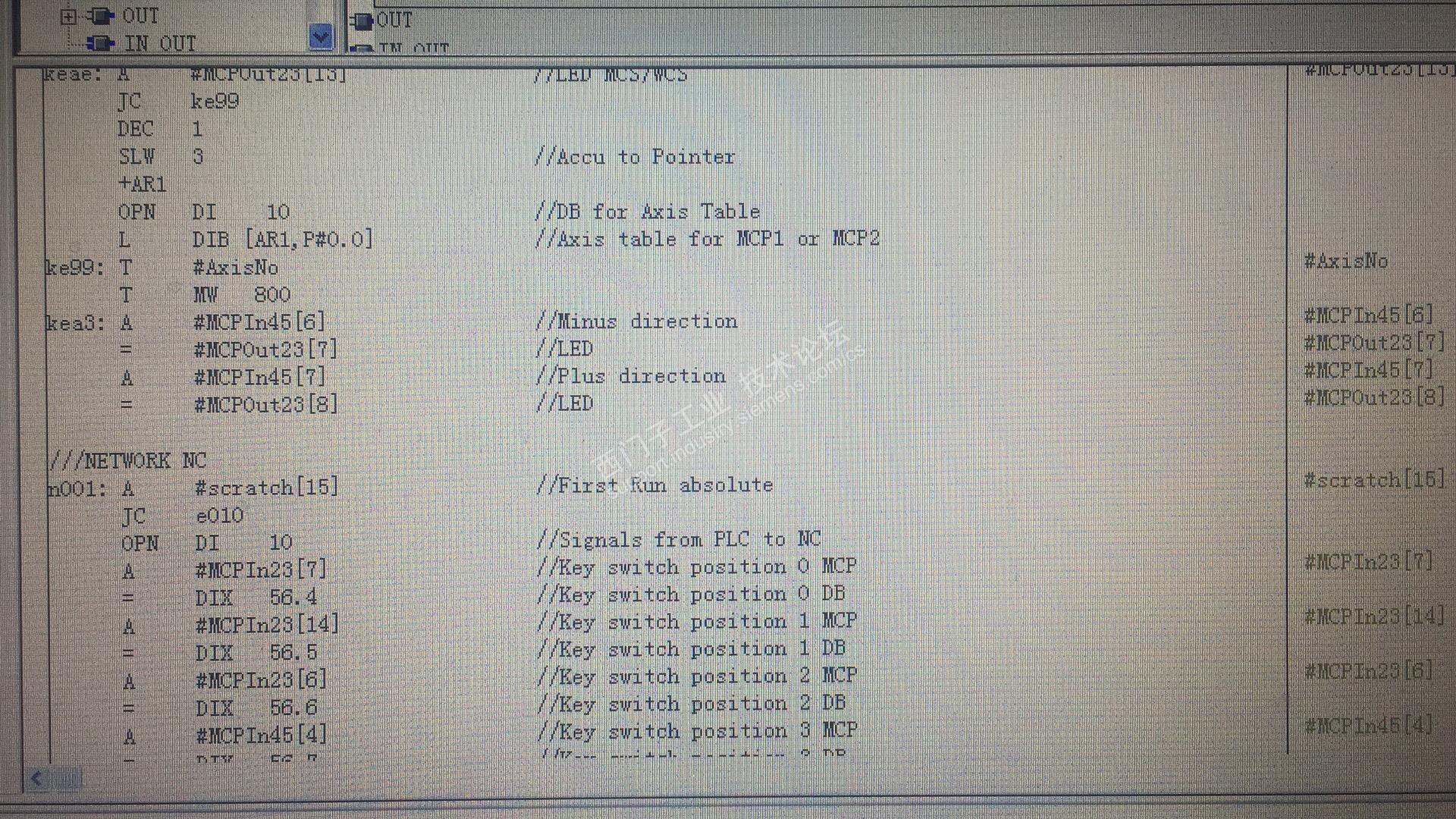

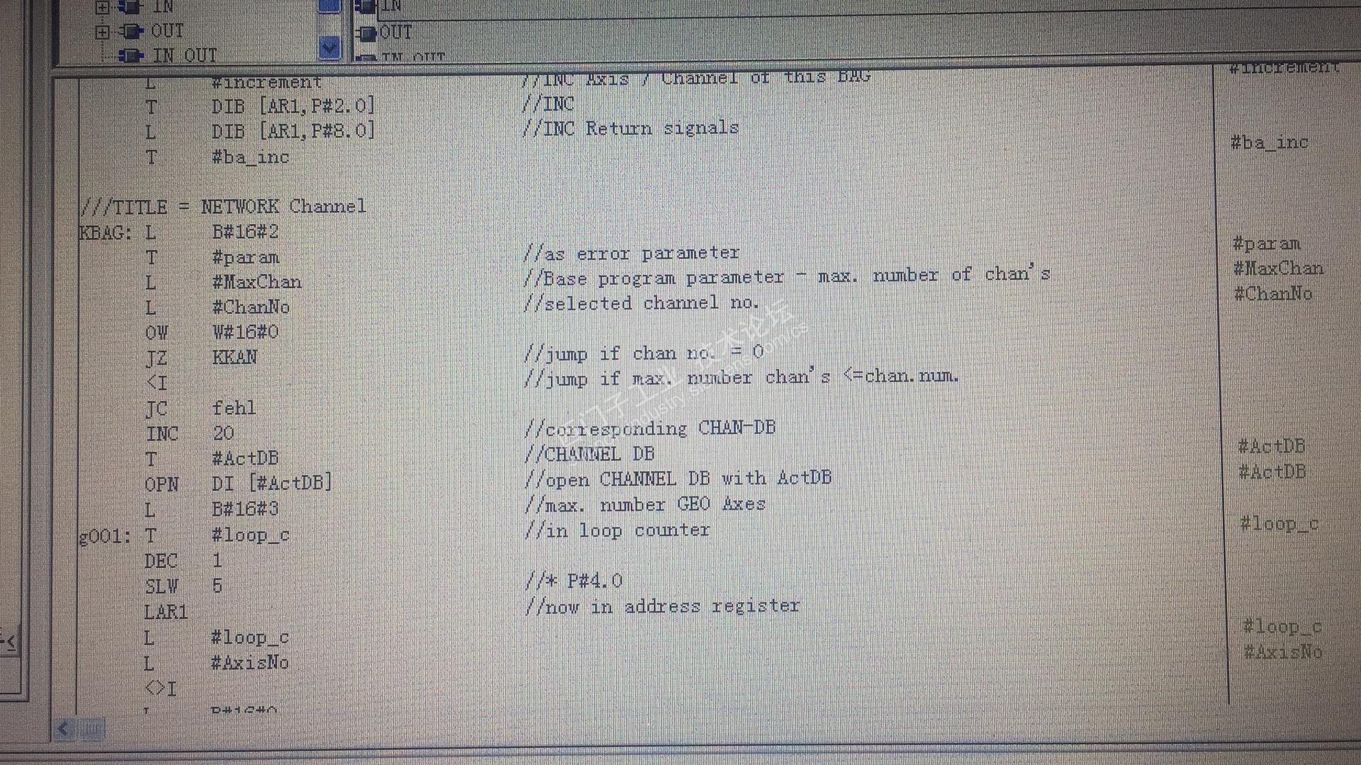

电脑上传慢,所以分批上传!继续中...
