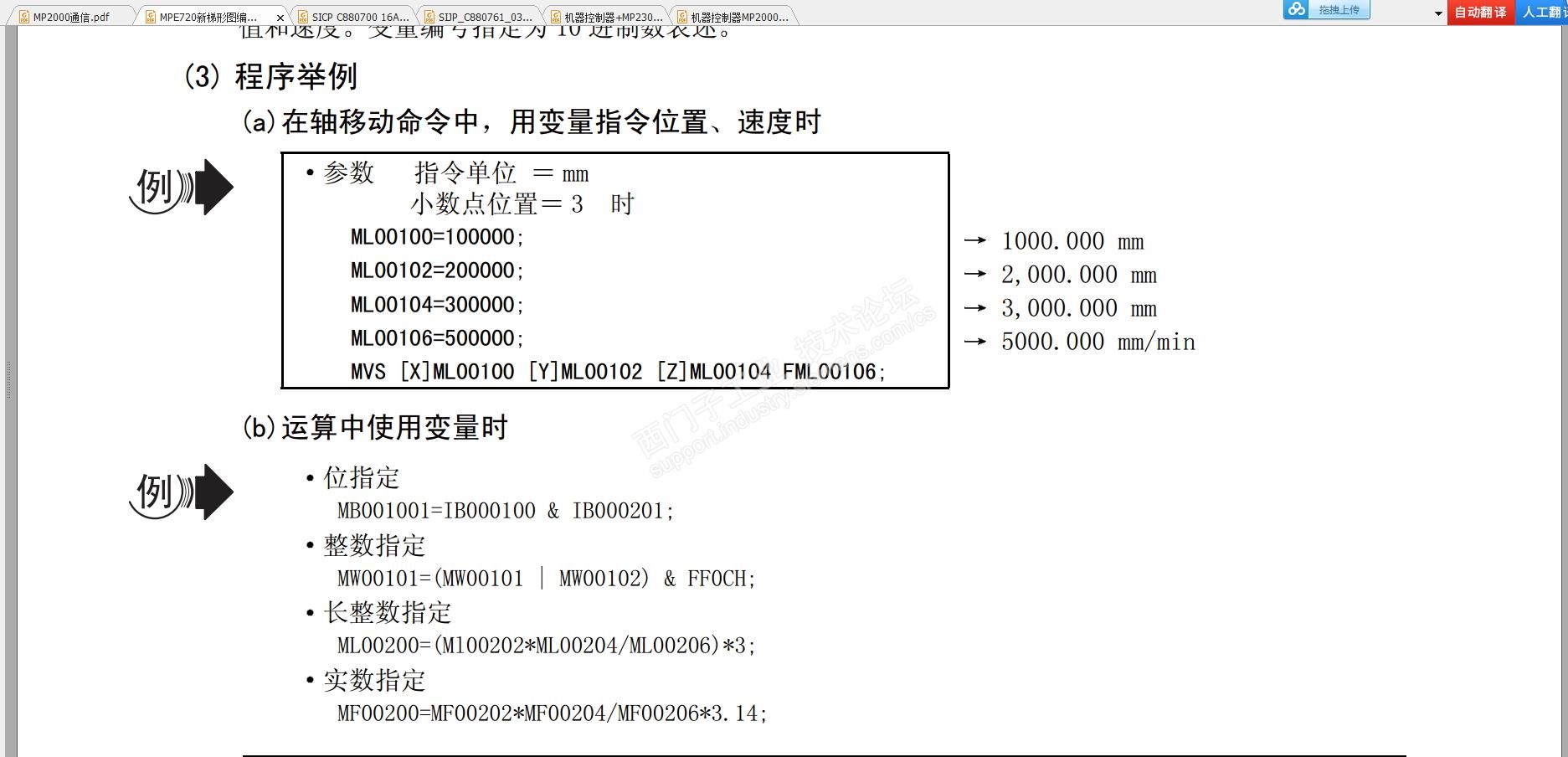

以下是引用yming在2017-11-27 20:11:34的发言 >1楼
 这就是向驱动发送参数。具体安川的问题,你看手册呀。
这里是西门子论坛!不是安川的论坛!!!
要按规矩,就该把你的帖子删了。
实在查不到。查了许多手册,都没有查找。
如下图,我查到了ML00100是X轴位置,ML00102是Y轴位置,ML00104是Z轴位置(红色箭头所指),可是真的查不到42001是什么东西。
