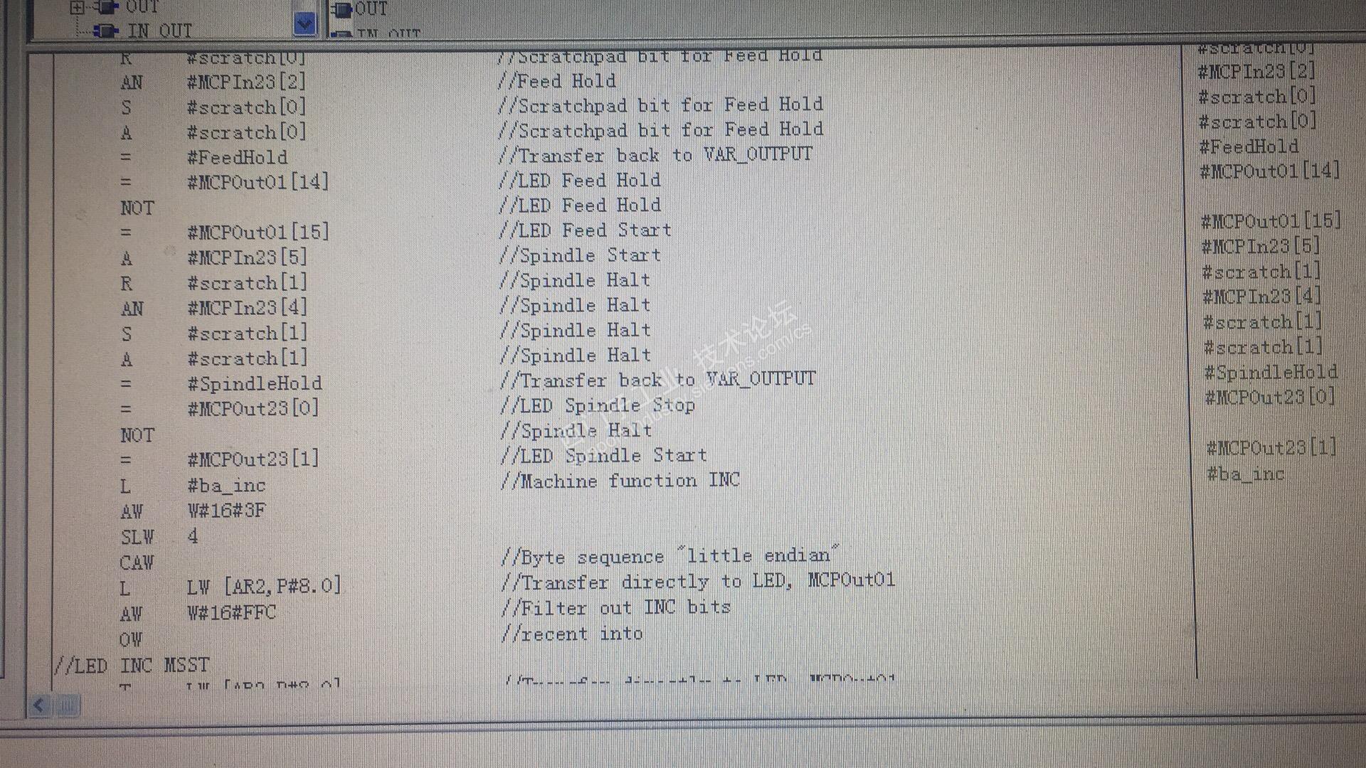

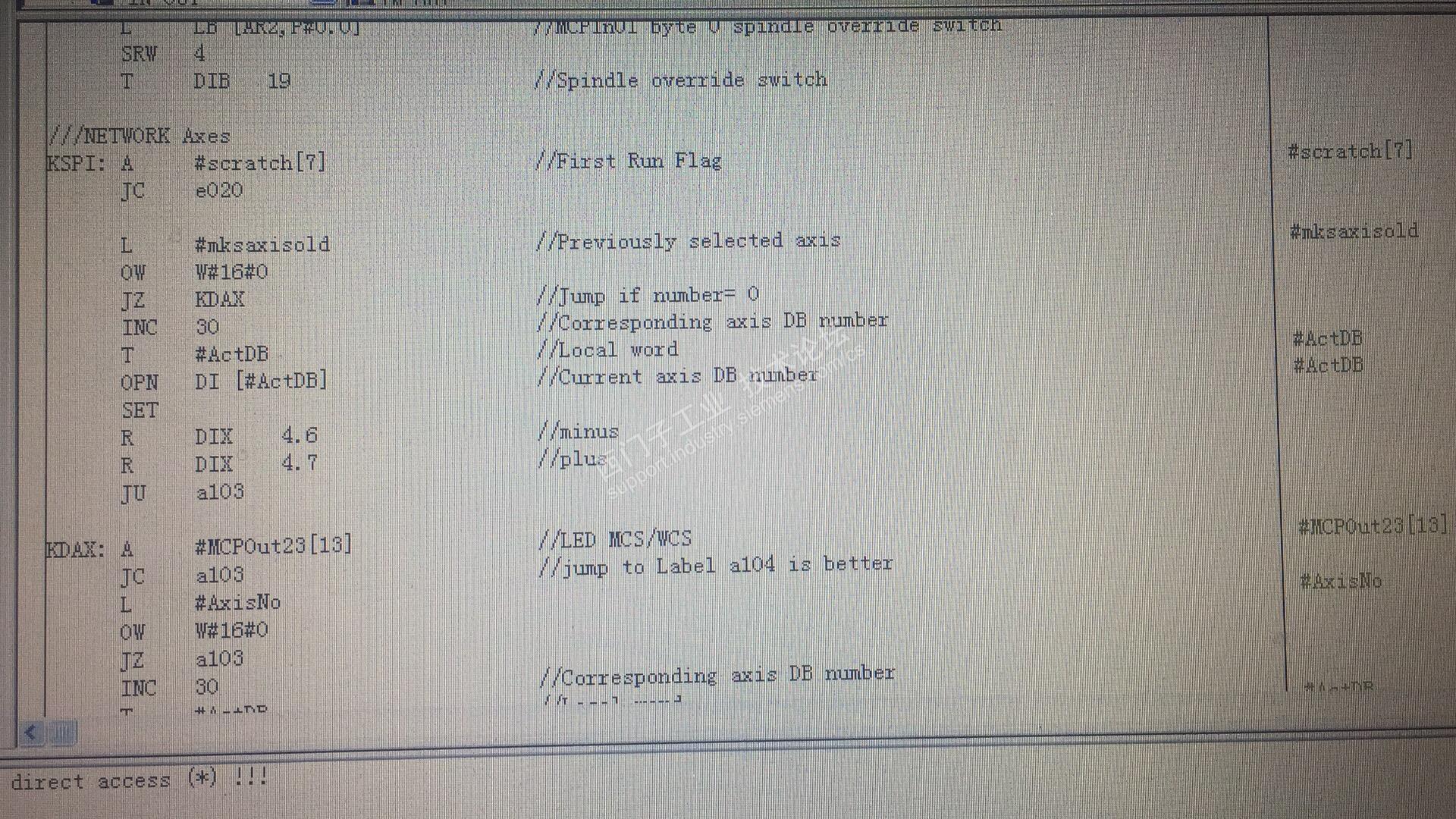

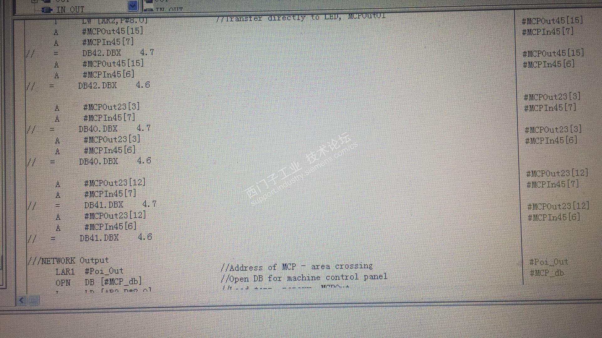

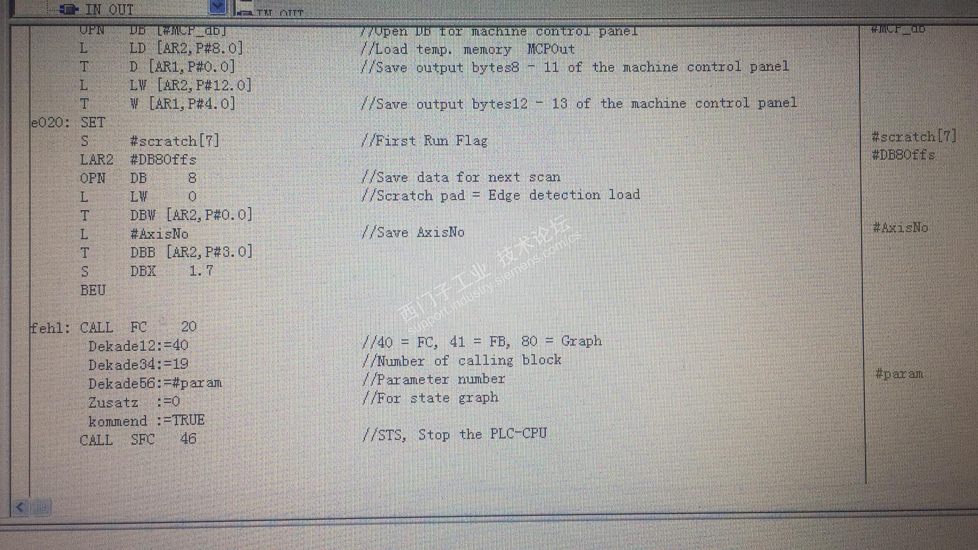

电脑上传慢,所以分批上传!继续中...
11轴配置,这是我们工作中实际编辑的程序,供参考!
