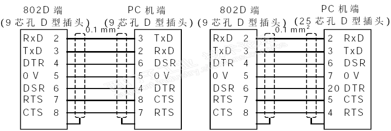

以下是引用大杰在2017-11-27 17:01:07的发言 >2楼
802D和计算机的通讯有PLC 编程软件(Programming Tool PLC 802)、通讯软件(WinPCIN)
和文本管理器(Text Manager),使用RS232电缆,电缆的连接见下图:
如果调试PLC需要安装Programming Tool PLC 802
这个我知道,通讯线我做好了
