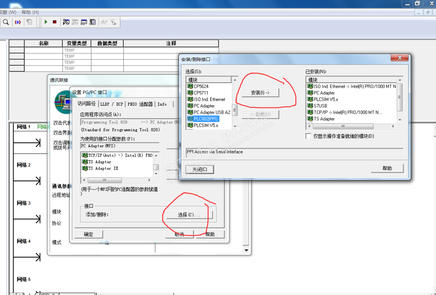

以下是引用你用剑吧在2017-11-28 12:20:52的发言 >
PLC Programming Tool  V3.2,主要是通讯时找不到接口
安装一下,这样示意图能看懂吗
