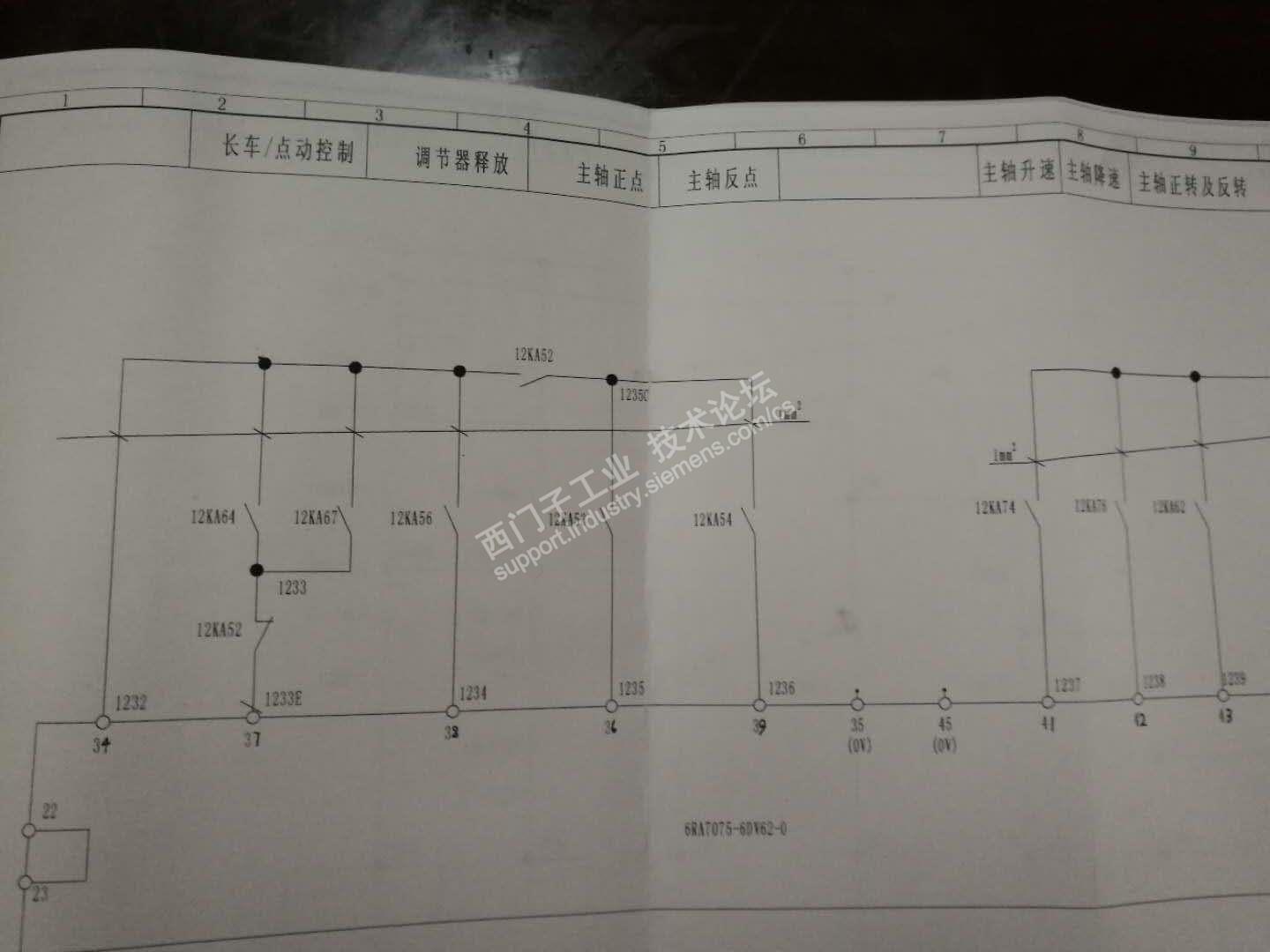

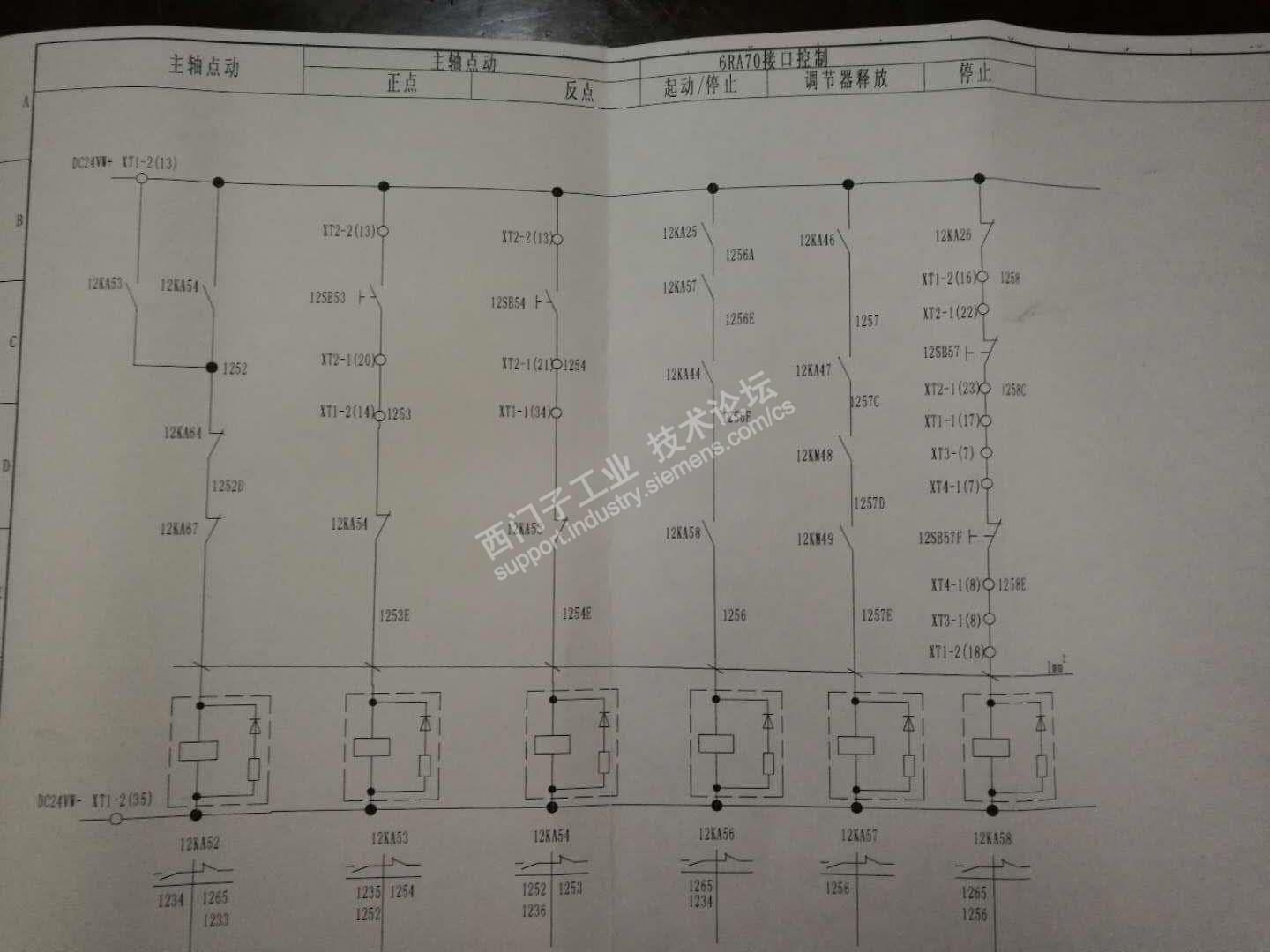

7.5是设置参数,我们这个不是调试,是正常运行中,停机再开机就不转了。P051=0,调速器参数的设置不会变动。
查图纸是109、110之间的K1闭合后,中间继电器吸合,这样电机才会启动。但手册9.3.3是说有合闸指令 37有输入,调速器退出运行状态o7,继电器才吸合。
上传了图纸,请帮忙分析一下电机不转的原因。谢谢!
那你就检查37端子是否高电平么。
另外,如果有故障,是会报错的。
另外,37端子为1也并不代表109/110端子有输出,还要与控制字1的位0进行“与”的逻辑操作后,而且,U619为默认值的情况下,109/110才会有输出。
