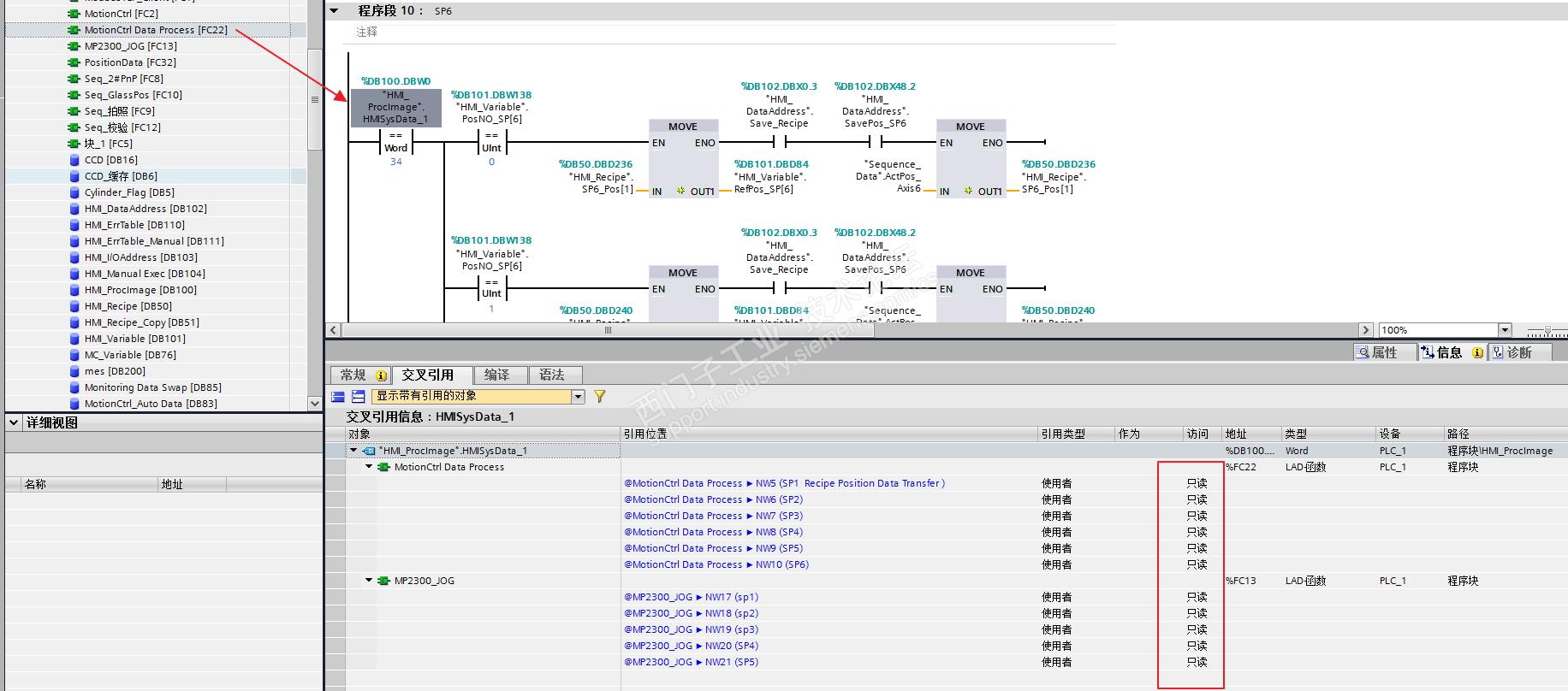

为什么没有赋值,这个比较指令会等于34,或者其它值?
溪如
    227
注册时间:2017-10-26
521
2017-11-29 19:37:34
    本项目有个程序是“MotionCtrl Data Process”,里面有个程序段叫SP6,即第6个伺服,这个程序段时有个比较指令,即第一个被涂黑的地方,(变量名为"HMI_Proclmage".HMISysData_1)现在的值是34。
    我做了交叉查询,这个变量全是“只读”。那么,它从何得到赋值?而且,这个比较器的34不是int,而是word,这有何意义? 面板程序查不到它。
