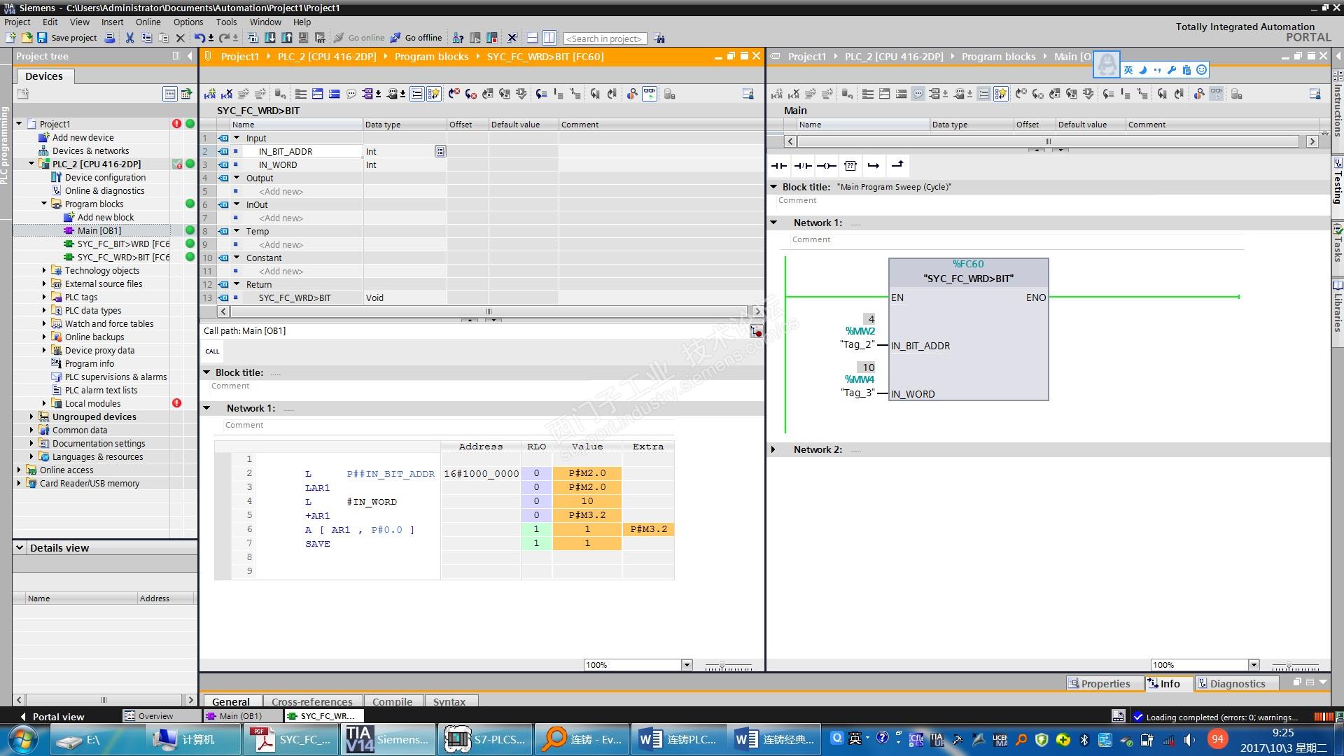

1、FC60的功能是检查一个字中特定位的状态;
当MW2=4(即M3.2为1),MW4=10时(也就是MW2的第10位),该块导通输出;
MW4为其他值该块不导通输出;

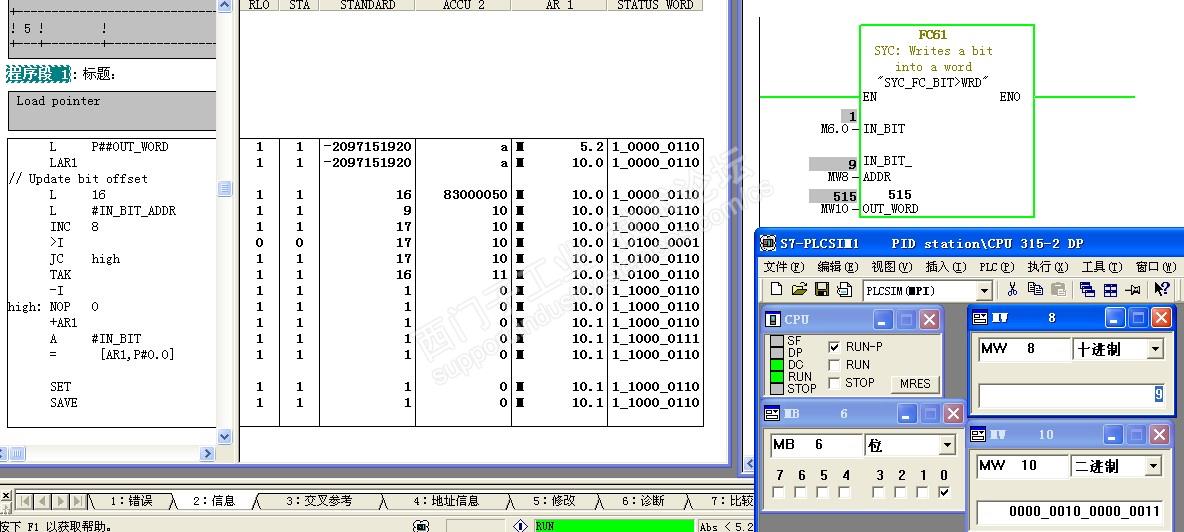

2、FC61将特定一个位的状态写入到一个字中;
将M6.0的1状态写入到MW10的第九位M10.1中(即M10.1为1);
将M6.0的0状态写入到MW10的第九位M10.1中(即M10.1为0);
