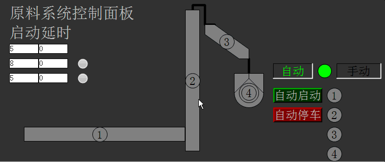

回复:发个带联锁的4台设备手动控制动画
李岩
    3432
    37
    117
注册时间:2004-03-31
发布于 2017-11-30 09:15:39
4楼
反顺序启动完成了,因为出了个小乌龙,多花了两个多小时。WINCC的变量(三个定时器的时间)最上面那个设置了1000:1的线性标定,下面两个忘了,结果就出了灵异事件,定时器的时间瞬间达到。
