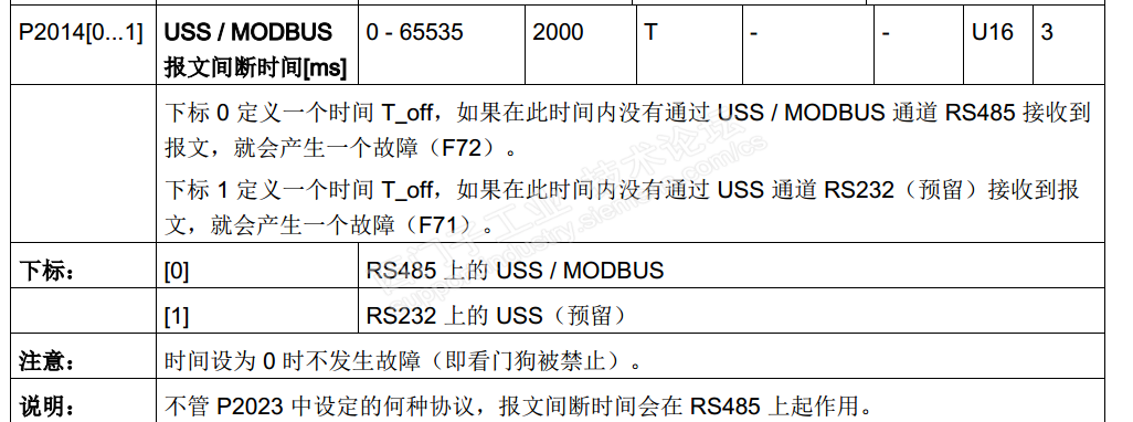

回复:smart plc 与 V20 变频器 MODBUS 通讯问题
精确定位
    17
注册时间:2017-09-21
发布于 2017-11-30 10:13:44
7楼
把P2014设为0就可以了。
