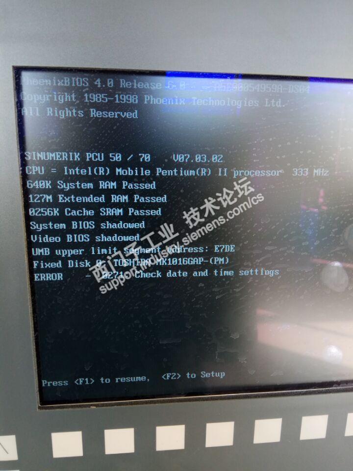

我有一台西门子810D power line 的数控系统,开机后出现下列情况
我按F2健进入了系统设置,更改了系统时间。开机后系统正常进入引导界面。关机后过了一段时间,开机又出现上述情况,打开BOS    设置一看,系统时间又变回原来的时间。
请问这种情况怎么处理
