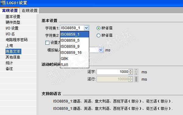

回复:LOGO信息文本显示器能写入中文吗
甫哥
    1448
    72
    84
注册时间:2009-01-04
发布于 2017-12-01 08:23:30
2楼
可以输入并显示中文。
1)必须将文本功能块的默认字符集设置为GBK中文。就可以编辑输入中文了;
打开编程软件(或项目程序):文件——属性——消息文本——默认字符集设置为GBK——确定。见下图:
发布帖子
2)将LOGO本体(DT文本显示器)的默认字符集设置为GBK中文,才能正确显示;
