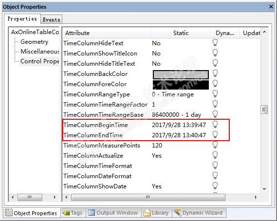

WinCC V7.3应该支持时间型变量了吧。
将开始时间和结束时间的变量绑定到下图中的属性上即可。
