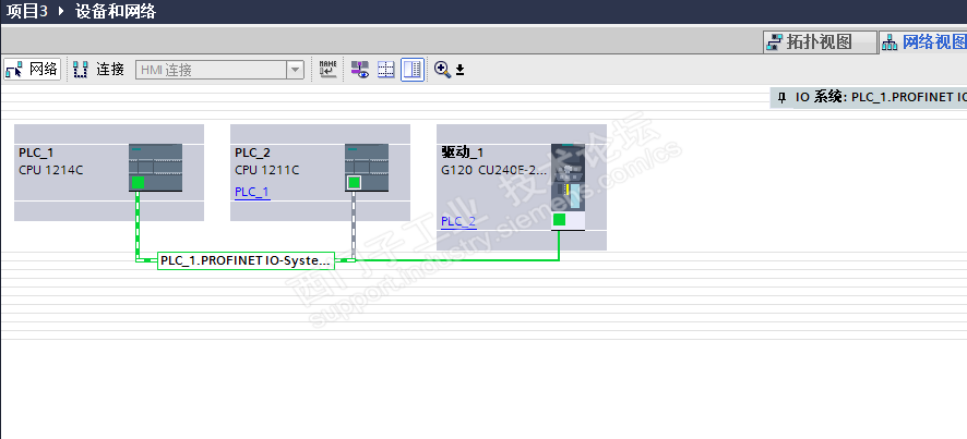

以下是引用yming在2017-11-30 18:25:40的发言 >
跟拓扑没啥关系。
例如PLC2要控制3台G20,同时PLC2又是PLC1的IO设备,当然是可以的啦。
但是类似PLC2那样,PLC既做控制器又做设备,G120做设备我有很多路,如果其中一路PLC坏了,我想用不同路的PLC备件(PLC加密,IP地址和设备名只能通过外部指定)更换时,更改不了设备名!
