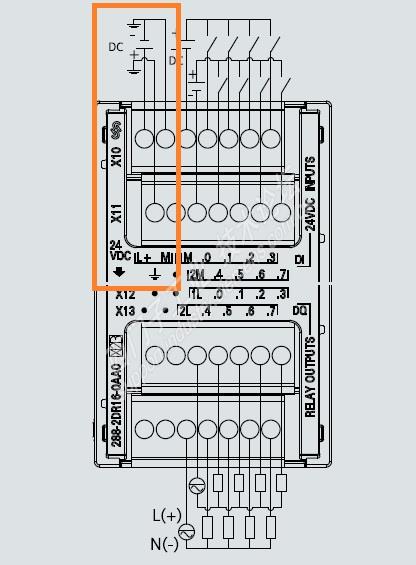

 最近在***里有网友讨论DR16接线问题,手册接线图如下:
正常设计,我们也是按上图接法外接24VDC。
有位网友说DR16模块不外接24V时,用万用表测量L+,M之间有24V,有人说可以不接外不24VDC使用,还可以外接NPN传感器使用。
手头没有DR16/DR32模块可以实验,所以请深入研究过该模块的大侠一起讨论讨论,到底这种用法是否正确,欢迎大家各抒己见!
