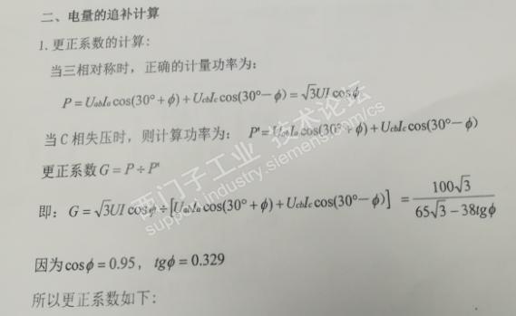

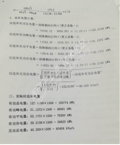

回复:一则高压计量侧C相熔断器熔断造成的电度计量偏小供电局追补电费计算方法及个人总结。

有功计算的结果就是需要补交0.73系数的电费。但是无功计算有点问题,主要就是电房低压侧的功率因数补偿电柜工作正常,功率因数在0.95以上。不可能要补这么多无功费用。
