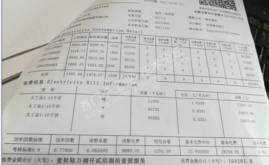

回复:一则高压计量侧C相熔断器熔断造成的电度计量偏小供电局追补电费计算方法及个人总结。

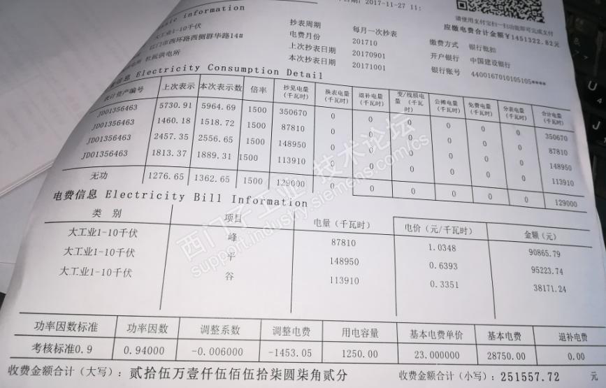

查看9月份10月份的有功电度和实际的生产的产能对照计算,的确偏少不少,但是10月份的无功功率因数才0.77,供电局倒扣9889元是有问题的。按照往常正常月份的电费单据,功率因数都是在0.95以上的,一般都会返2000元左右的无功调整费用。从这个也说明在高压C相缺相情况下,计量的无功功率是错误的。特要求供电局方面给予9月无功补偿500元,10月份无功补偿2000元及返回无功计量错误的扣除的9889元。
