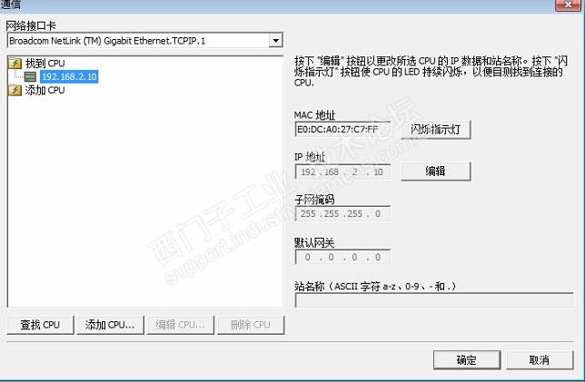

找到PLC,点确定,弹出错误报警框“未找到指定的访问点”(没有截图),但是点闪烁指示,PLC侧有响应。而且也找得到PLC

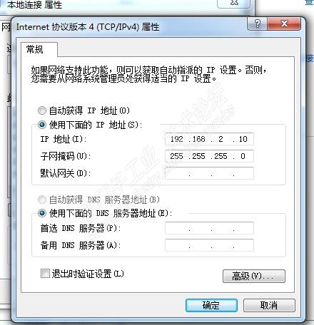

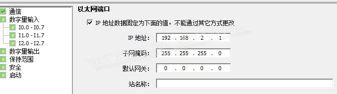

IP地址设置的也没有问题
我的解决方法:
在控制面板里,找到SET PG/PC(直接搜索PG)
在应用程序访问点的选项里,看下有没有MWSMART这个访问点,如果没有,就新建一个,选择添加/删除:
在出现的对话框里,新建访问点:
添加后,把MWSMART选择你的网卡(连接PLC的网卡),点确定,再试一下连接PLC,一切OK
