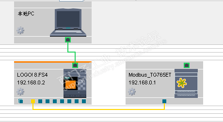

1.       建立网络项目;
2.       插入LOGO设备和Modbus设备;

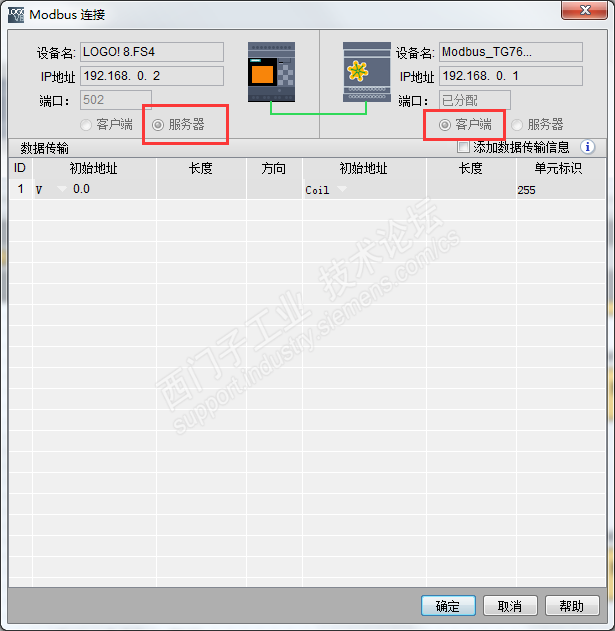

3.       从Modbus设备的端口拉到LOGO的端口,建立连接,图中黄色的线;
4.       双击黄色的线;

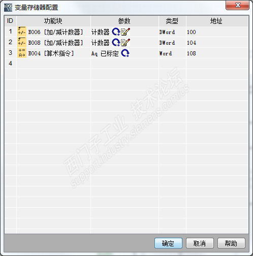

6.       LOGO的VM映射:

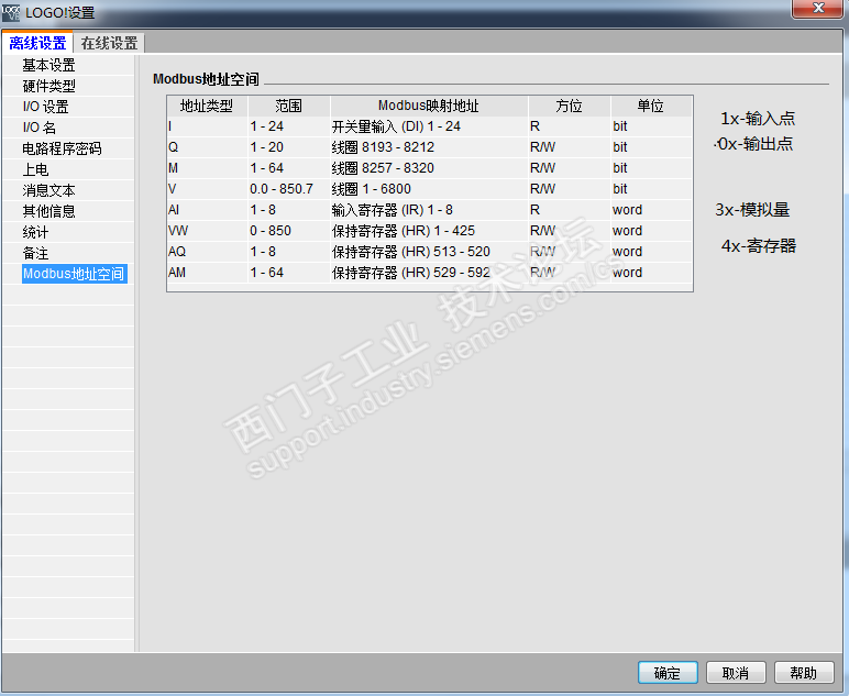

二.LOGO侧的Modbus地址空间
这张图实在是有点晕,什么乱七八糟的映射关系?
按Modbus的规则是右边注释的那样的,怎么对应???
看其他人做的对应是M1--0 8257,应该是可以的;其他的呢?
         Q1对应0 8139??I1对应 1 0001?
         还有V是什么鬼?在LOGO里怎么用到?还有VW?
难道是这样:
    v0.0-v850.7    对应    00000-06800
    q1-q20         对应    08193-08212
    m1-m64         对应    08257-08320
    i1-i24         对应    10001-10024
    AI1-8           对应    30001-30008
    VW0-VW850        对应    40000-40850( 剩下的和VW类似)
如果VW是这样的话,在VM映射里对应的Modbus地址又是什么呢?
VM里加减计数器的类型为DWord,Modbus里怎么搞?

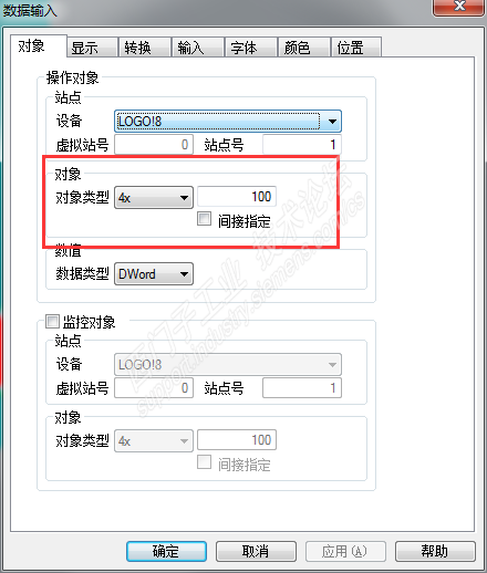

三.触摸屏侧的设置
画面
这个里面的4x100是否对应LOGO里VM设置里的100?
