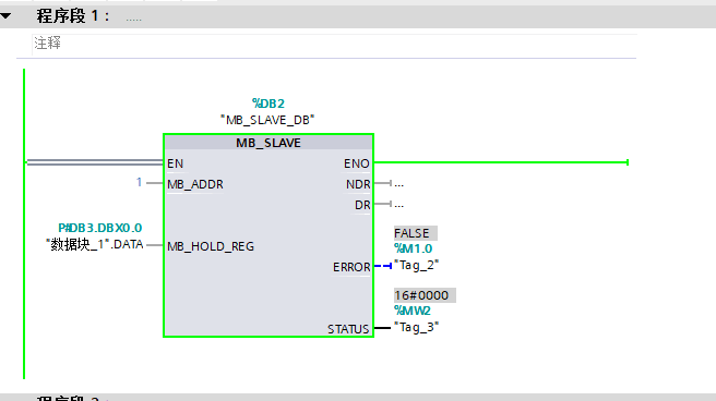

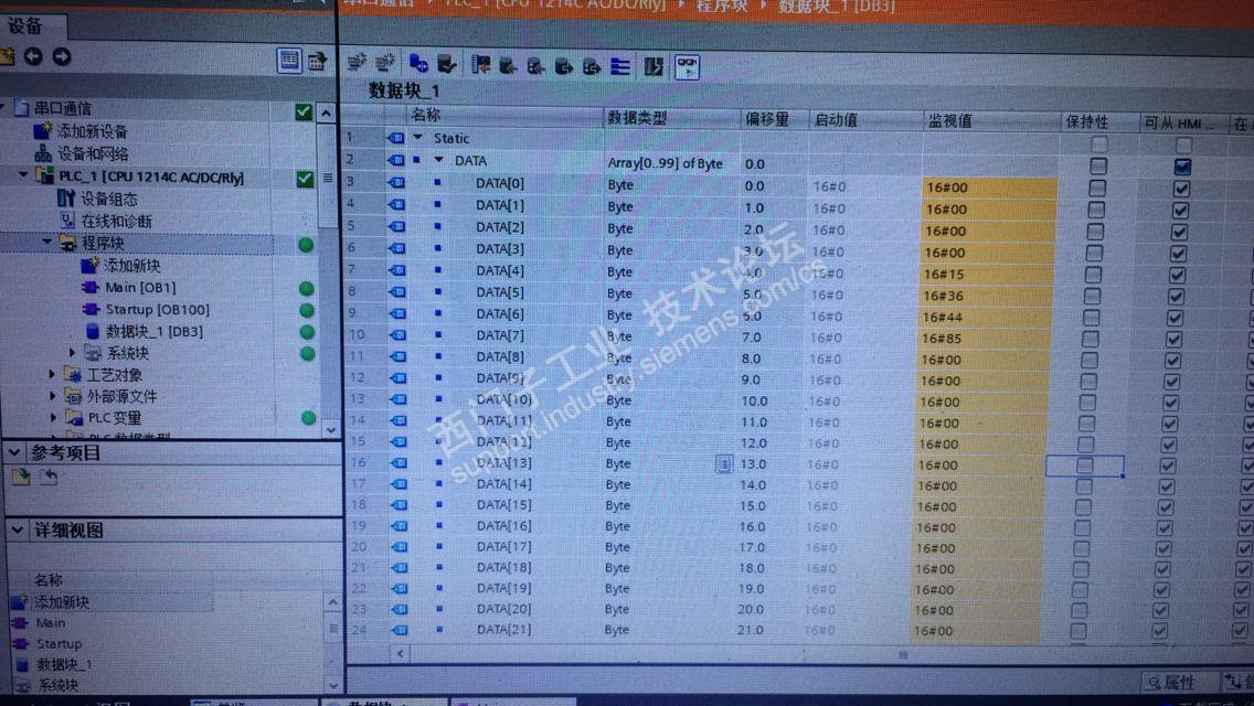

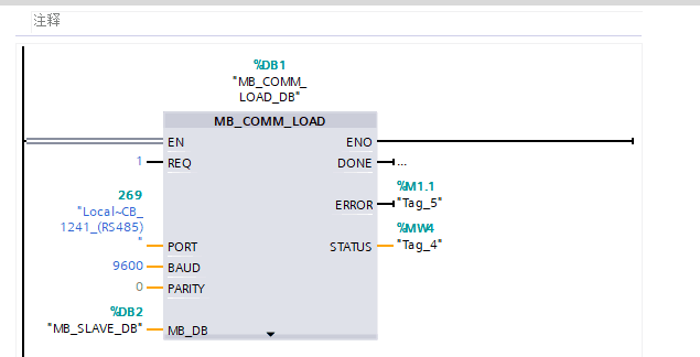

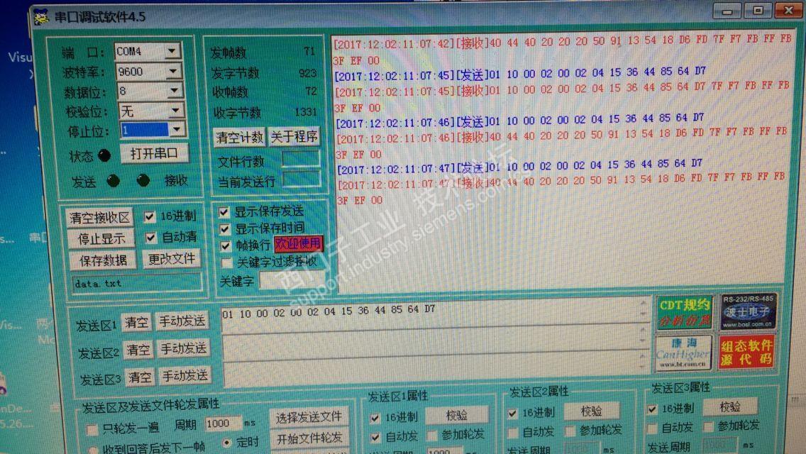

最近想做一个上位机与1200PLC的通信,采用modbus RTU串口通信,1200PLC做从站,利用串口调试助手和modbus scan 进行调试时发现 PLC可以收到数据 上位机接收到的返回码感觉不对 请教各位大神指教
通信功能码10
