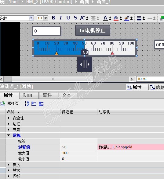

 HMI中组态了一个滑块,连接到程序的FC106,FC106中的IN---要求是real型。所以建了一个DB块--DB3。DB中定义了一个REAL型:bianpgeid(变频器频率给定),并将FC106的管脚定义完成。
回到HMI的滑块属性:组态过程值,报错!
随后我回到DB3中,将DB3的bianpgeid改变量改为int,HMI中再次组态过程值,成功,仿真实现。
请问:滑块中的过程值必须要是INT型吗?INT型的数值和FC106的IN管脚要求(real)冲突了,为什么仿真仍然可以?
