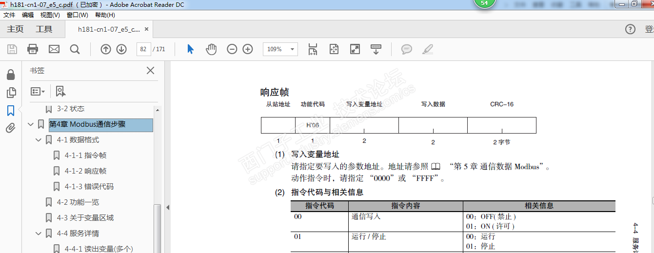

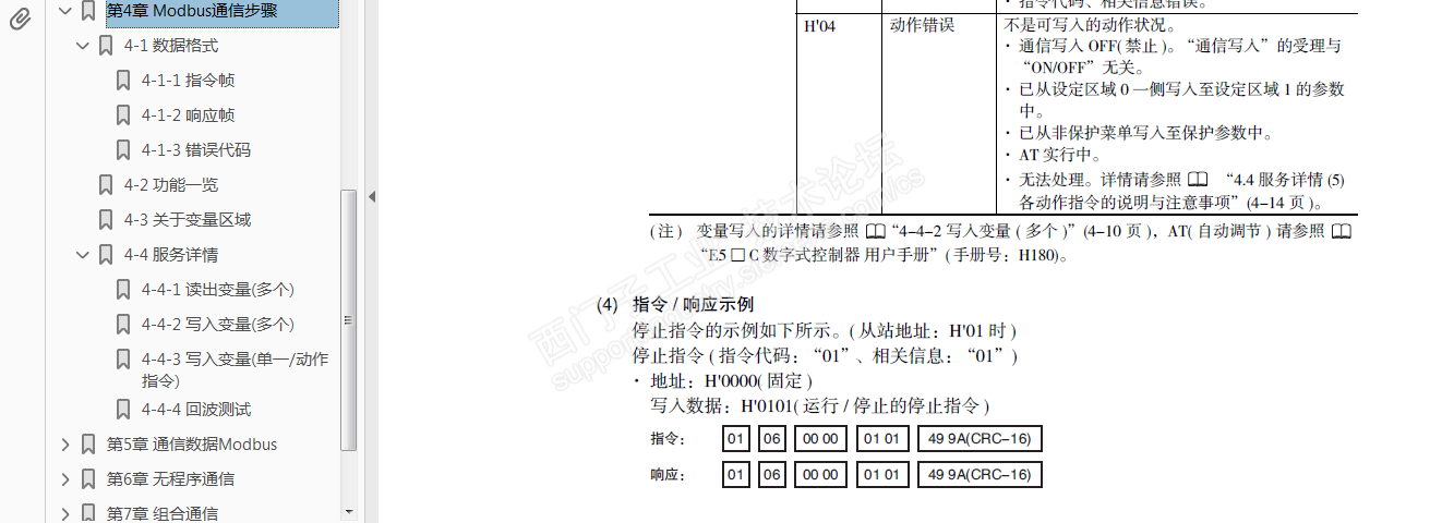

回复:S7-1200与欧姆龙温控表E5DC Modbus RTU通讯无法控制表运行停止
