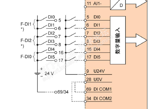

当DI0和DI1都得电的时候,能看到面板上的给定速度值发生变化吗?数字量的输入的高电平用的是G120自身的还是外部的,如果是外部的就要进行共零的短接,具体见图
可以检查下P1082是不是被你设定了。
