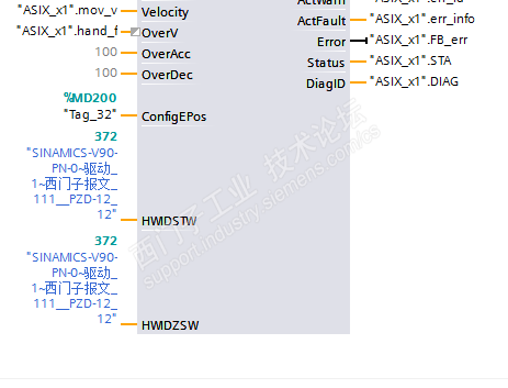

个人感觉FB284的功能比TO模式的强大,轴的暂停和继续运行非常好用,
通过ConfigEPOS管脚可以传递参数,通过帮助文件可以查看管脚定义,我通过这个管脚传递了原点,限位信号。而且可以随时更改速度倍率,非常方便。

ConfigEPOS管脚的默认值是16#3,可直接改为双字变量,(如图)来传递参数,原点及限位都可以传递。
