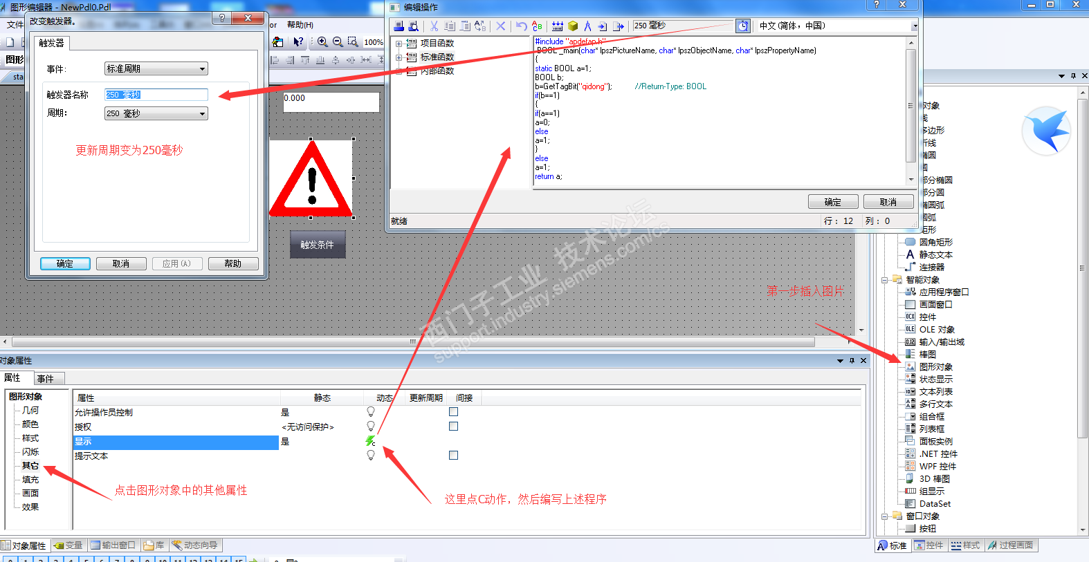

wincc插入一张图片,怎么让图片闪烁?
小猪宝宝♂
    258
    58
注册时间:2014-01-21
14355
13
2017-12-05 11:44:55
在wincc中插入一张图片,当满足某一条件时,图片开始闪烁。由于wincc中的图形属性没有闪烁功能,所以用显示属性来代替,也可以完成一闪一闪的效果。
步骤:第一,首先插入一张图片,
第二,在图形对象的属性----其他---显示---C动作
第三步,编写以下程序。
static BOOL a=1;
BOOL b;
b=GetTagBit("qidong"); //触发条件
if(b==1)
if(a==1)
a=0;
else
a=1;
else
a=1;
return a;
触发器选标准周期 250ms
第四步,建一个按钮,使能触发条件 qidong
点击运行,当qidong为1时,图片就会闪烁。
