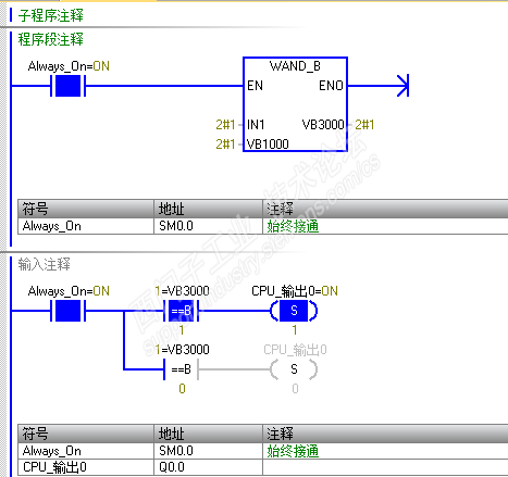

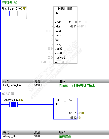

学习测试Modbus通讯:
我修改VB1000这个字节的数据,下发:01 10 00 00 00 02 04 01 00 00 00 F2 53
PLC返回修改成功,输出Q0.0点亮:

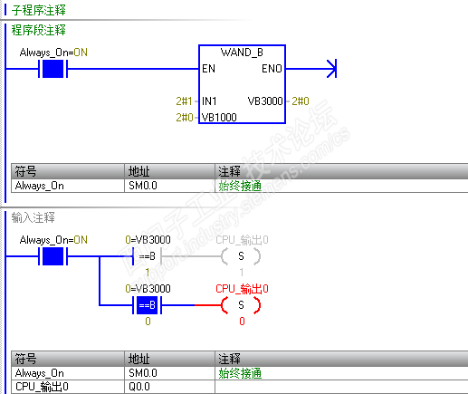

我想让Q0.0不亮,下发报文:01 10 00 00 00 02 04 00 00 03 00 F3 5F
PLC返回修改成功,但是实际上Q0.0的还是亮着,监控如下:
请教这个是怎么回事,应该怎么解决?不知道论坛里有没有***,有的话也麻烦告诉一下,谢谢!还有,因为我一直做的上位机软件开发,PLC新学,所以可能解决问题的思路不太正确,也麻烦告之,谢谢!
