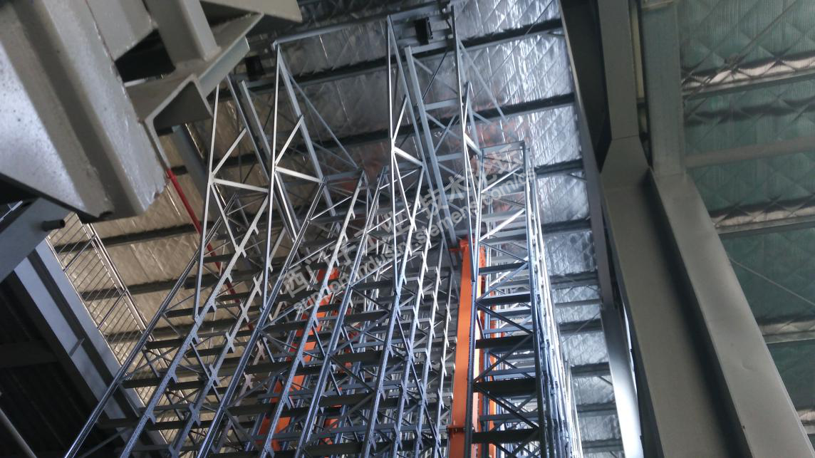

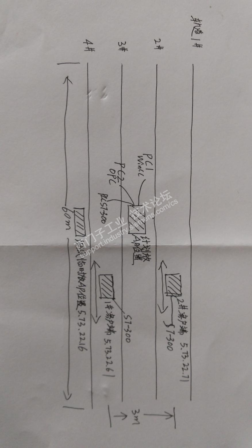

设备布置:
货架有4条导轨,1、2导轨由2#客户端PLC300控制,3、4导轨由1#客户端PLC300控制。小车沿导轨左右移动。
导轨总长度60米,间隔3米左右。
AP正常装在导轨2和3的中间位置。垂直上看装在货架最高处,其天线与客户端可视。现场时客户为了做测试临时将AP放在4的位置,且与客户端天线有5米左右高度差。
具体布置可以参考下图:

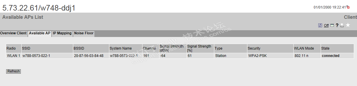

WLAN统计下发现有大量错误,且不断增长。客户端1的错误数多于客户端2。该现象无论AP还是客户端均存在。
查看AP和客户端获取的信号强度信息,均在-65dbm左右,信号强度不高也不算低。
且现场应当没有其他5G信号的同频干扰。
