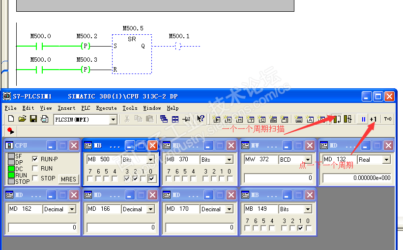

回复:求助:麻烦看一下图片中的程序,给说一下扫描执行顺序,为什么不能实现单按钮控制?

以下是引用398374947在2017-12-06 16:45:39的发言 >4楼
没错,复位优先的同时为1时,指令无输出
楼主用的是置位优先,所以同时为1时指令置位输出,说明上也是这么写的
不知道楼主到底在纠结什么,200的不管是置位优先还是复为优先,针脚总是置位在上复位在下
而300的置位优先就置位针脚在下,复位优先就复位针脚在下,这是两者的区别。
以下是引用艾星落尘在2017-12-06 16:35:28的发言 >3楼:可以看看,如下图片...
引用3楼详细内容:
可以看看,如下图片,是一段模拟程序,只启动一个周期,可以看到SR的两端都是得电的,所以就无法置位,这个是复位有限的。
这么给你说吧。以我的图片为例,按下第一次后,置位,这个没问题。 第二次按下,满足复位条件,M100.0为1,但是这个值为影响S端的输入,所以S端的条件也成立,就置位了,所以不会复位。当是200的PLC这个值是不会影响下面端口的输入的。请问这是为什么?
