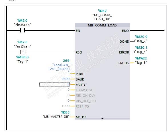

回复:哪位大侠做过与上海耀华C602称重仪表的modbus通讯?
