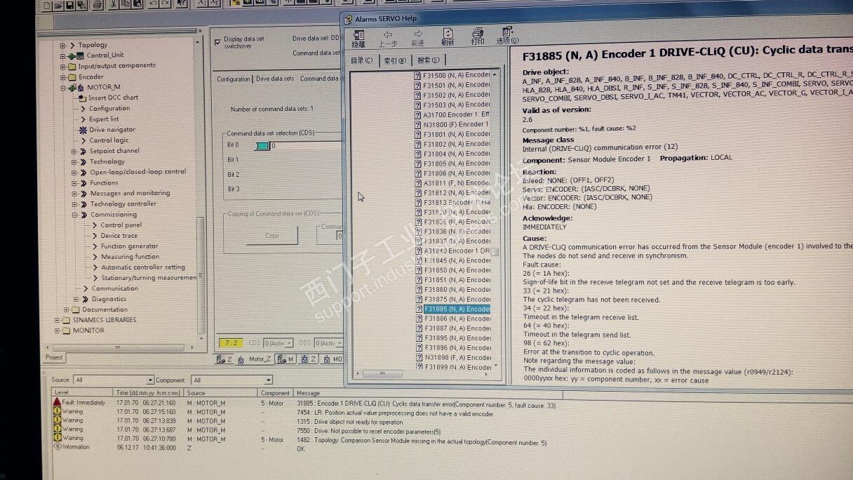

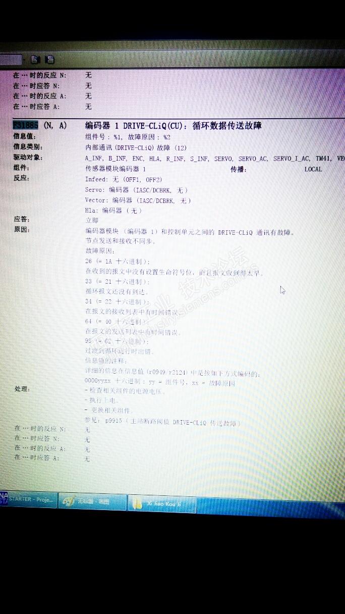

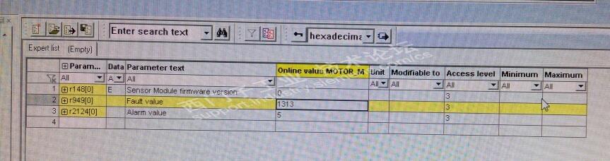

有一台,1fk7,的伺服电机,正常运行,突然,报f31885故障  故障原因,代码,是33,,16进制是21。查询相关资料,图片附上。
通过与另一台正常运行的同型号伺服电机更换,对调反馈线,驱动器,排除了驱动器和反馈线的可能性。与反馈线接插不可靠,应该也没有关系。反馈线是西门子那种标准的绿色反馈线,类似网线,不是网线是正规购买的。
请问大家  基于以上,情况,是不是说,伺服电机,或编码器肯定有一个坏掉了?
如果是的话,请帮忙分析一下损坏的原因是什么?跟运行过程中的过载有关系吗?此电机,能正常运行,运行过程中突然就出现此报警,且一直没有办法修复,难道西门子的东西就这么容易坏吗?很是有点郁闷。

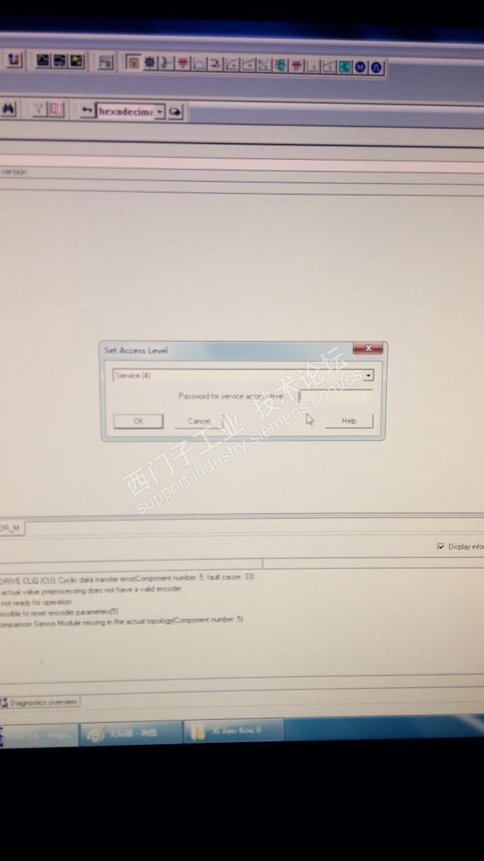

服务密码是什么?
