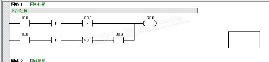

回复:求助:麻烦看一下图片中的程序,给说一下扫描执行顺序,为什么不能实现单按钮控制?

把上面的程序编译一下就可以变成下面的程序,是不是很神奇
