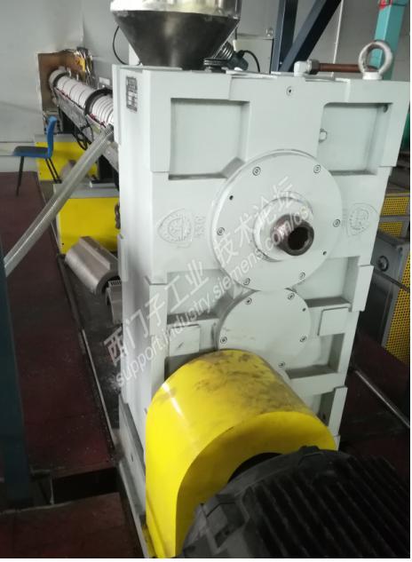

公司内生产线挤出机,挤出机作用就是将塑料颗粒料经过机筒加热及螺杆的旋转剪切后变成熔融的液态料,方便后续塑料产品的成型。第一次开机时因为内部机筒内料熔融的不是很均匀,造成启动时负载比较重,运转后负载就会立即减轻至80%以下。
使用西门子贝德160KW电机拖动。

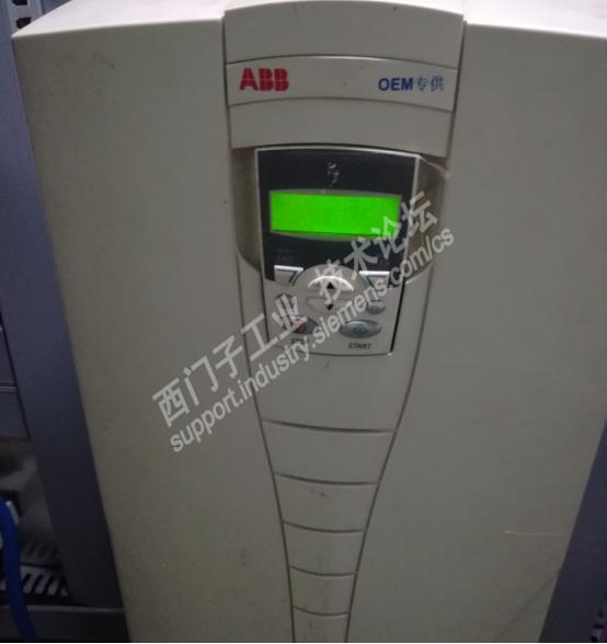

电机使用ABB变频器驱动,根据实际情况灵活调整挤出机速度,从而调整产能。
前段时间设备改造,为加大产能,加大挤出机螺杆尺寸并且改大了变速箱变比,电机功率不变。
设备改造完成后,近段时间开机挤出机升温保温后开机,启动比较困难,启动电流大,变速箱声音嘎嘎响对挤出机变速箱及电机及变频器使用寿命不利,升高挤出机机筒温度启动会容易点。可能就会对产品品质造成影响(黑点增多),只能想其他办法来解决。
