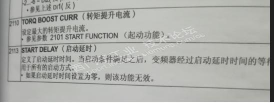

找来ABB变频器说明书,研究了一下关于启动方面的参数。
参看现场变频器内2101参数设置为8,就是很普通的启动,针对目前情况改成4.
并且将参数2112内提升电流加大到200.
改好后再次开机,启动性能就好了,基本上是一次启动就成功了。针对实际情况选用符合实际的参数,最大幅度发挥出变频器的功效,解决实际问题。
