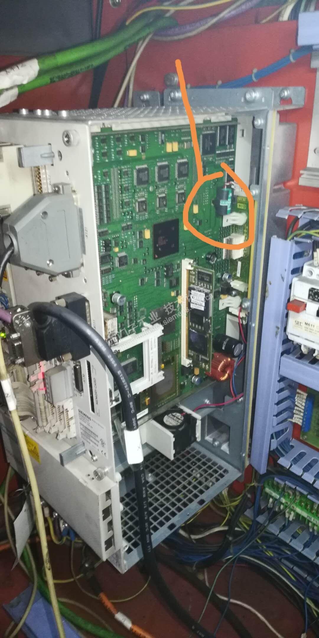

更换电池注意事项1为了安全期间先备份一下整体数据,可以备份再NC卡上
                            2更换电池断电时间不要超过30分钟
                             3电池位置
