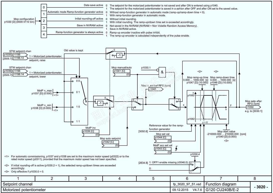

手册的功能图里不是有吗?如上图示。为什么不找?为什么不看手册呢?电动电位计(MOP),在西门子传动里是标配。不会没。
