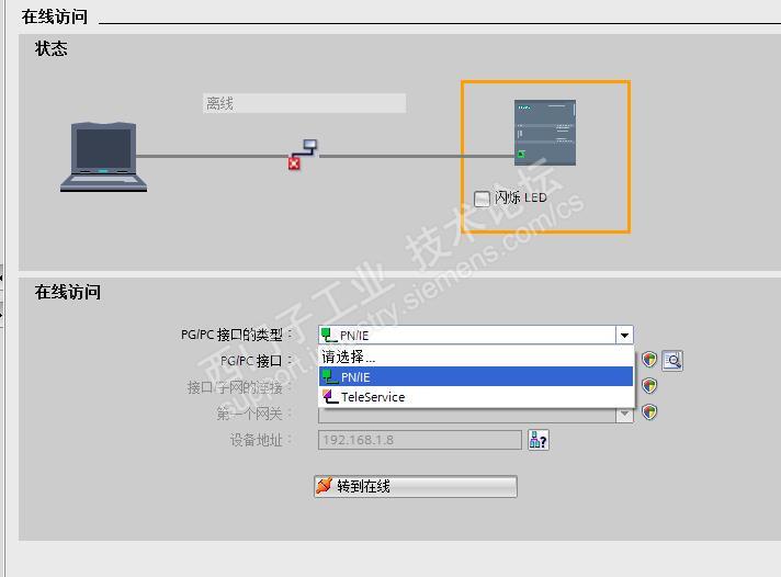

以下是引用威师爷在2017-12-07 22:20:07的发言 >2楼
y版!
是的,我就是连不上又不知道能不能这样使用,所以才在这里问一下你的!
在线访问选项好像就选择不了DP协议,不知道是不是我哪里设置的不对?
以下是引用yming在2017-12-07 20:01:20的发言 >1楼:你那不是有现成的模...
引用1楼详细内容:
你那不是有现成的模块吗?为什么不自己试试?
你的电脑上得有DP卡、或者转换模块。
