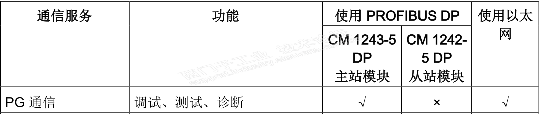

以下是引用pkh2006在2017-12-08 09:53:16的发言 >5楼
所以只能用CM1243-5调试,配上USB A2或者CP卡,普通MPI电缆不行,因为CM1243-5不供电
以下是引用威师爷在2017-12-08 08:22:28的发言 >4楼:Y版! 我的编程电...
引用4楼详细内容:
Y版!
 我的编程电缆是PC Adaptor USB  支持PROFIBUS 连接,编程电缆插在主站S7-300上面可以提供工作电源,300与1242-5通过DP通讯电缆DP接头进行通讯,我的用途与目的是在一台PC上面可以同时对STEP7 5.x(+S7-300)与TIA(1200+1242-5)的的程序进行监控维护。
可是一开始就碰钉子了,连选择PROFIBUS 的协议项都选择不了。不知道这是什么原因?我的TIA是安装在虚拟机上的。
以下是引用yming在2017-12-08 01:13:11的发言 >3楼:你的电脑上得有DP...
引用3楼详细内容:
你的电脑上得有DP卡、或者转换模块。
以下是引用威师爷在2017-12-07 22:20:07的发言 >2楼:y版!是的,我就是...
引用2楼详细内容:
y版!
是的,我就是连不上又不知道能不能这样使用,所以才在这里问一下你的!
在线访问选项好像就选择不了DP协议,不知道是不是我哪里设置的不对?
以下是引用yming在2017-12-07 20:01:20的发言 >1楼:你那不是有现成的...
引用1楼详细内容:
你那不是有现成的模块吗?为什么不自己试试?
也就是说1242-5是没有任何办法连接到PC进行调试了?
我的编程电缆是连接在主站300的DP接口上,300可以给PC 适配器 进行工作电源供电,300&1242-5是通过DP电缆连接起来的。也就是说可以解决了1242-5(1243-5)提供不了电源的问题。不过协议上如果不支持也就没有办法了。
