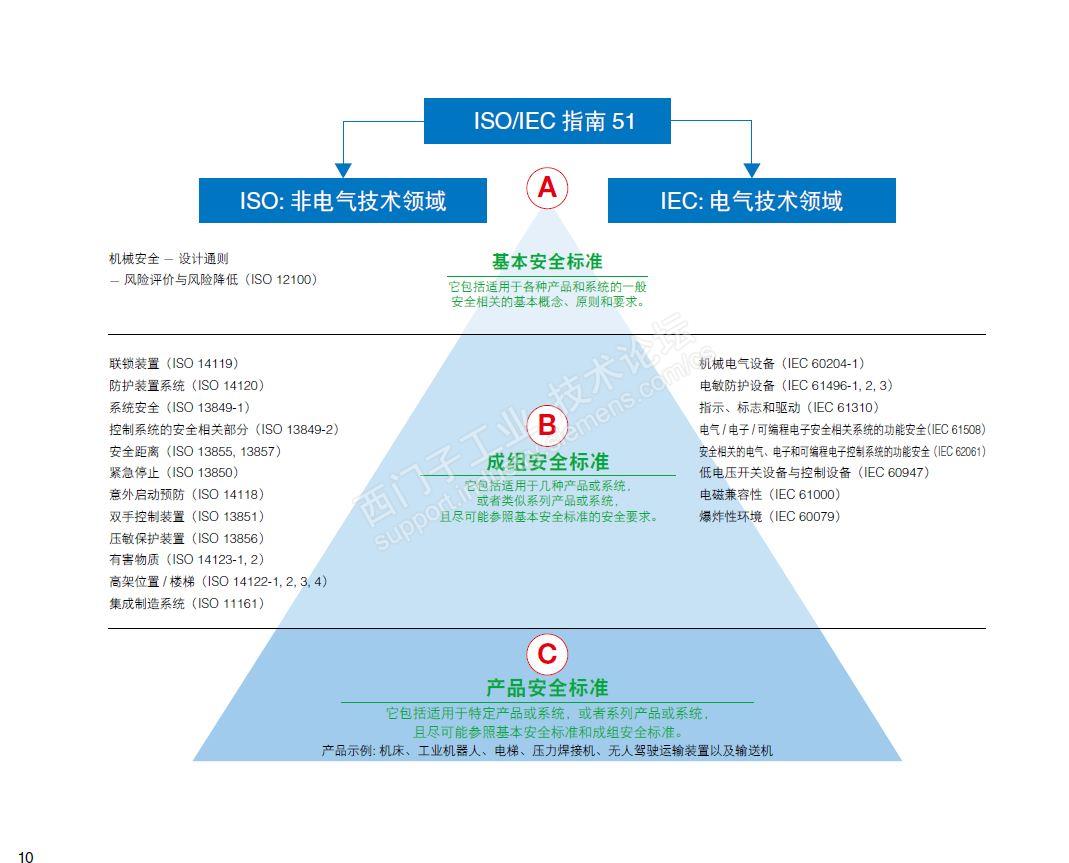

看来安全相关真的是缺乏群众基础啊, 研究一下标准吧,不是三言两语能说清的事情,下图供参考
