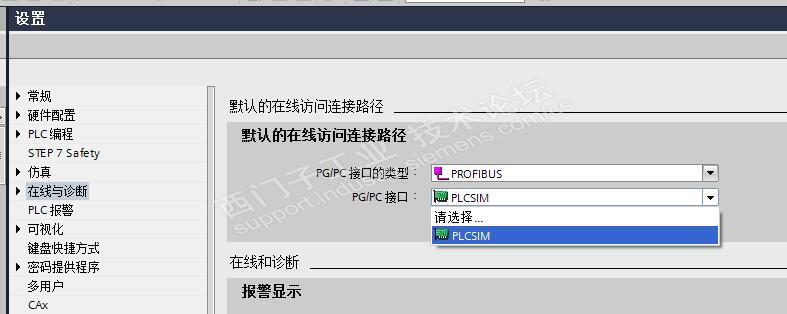

以下是引用yming在2017-12-08 17:41:33的发言 >8楼
不知道是不是CM1242-5从站的原因。
但,对于DP从站,是可以从DP网络中连接的。至少驱动(都是从站)也可以通过DP远程连接做调试。
你那个不就是 PC Adapter USB转换模块吗?应该是插在 300 DP插头(带背口)么?
你那个 Adapter 盒子里有光盘,安装了么?做过Configure?
 你那个CM 模块,我没用过。只是觉得有点奇怪。
以下是引用威师爷在2017-12-08 08:22:28的发言 >:Y版! 我的编程电...
引用详细内容:
Y版!
 我的编程电缆是PC Adaptor USB  支持PROFIBUS 连接,编程电缆插在主站S7-300上面可以提供工作电源,300与1242-5通过DP通讯电缆DP接头进行通讯,我的用途与目的是在一台PC上面可以同时对STEP7 5.x(+S7-300)与TIA(1200+1242-5)的的程序进行监控维护。
可是一开始就碰钉子了,连选择PROFIBUS 的协议项都选择不了。不知道这是什么原因?我的TIA是安装在虚拟机上的。
在TIA的设置上面只能够选择仿真器的PROFIBUS
在虚拟机上是安装了PC适配器的驱动的了
不知道为什么接口就是默认是PN连接,无法下载DP链接
