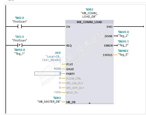

以下是引用kukudo在2017-12-06 22:42:59的发言 >1楼
不要上来就写程序。也不要用那个0.5Hz。
就是像刚刚入门大侠说的那样,一步步地来做。
本来MB就是开放给第三方设备连接通讯用的;通讯协议规范,大家都是一样的。
仔细看称重仪的说明书,通讯一节;通常里面都有举例。
