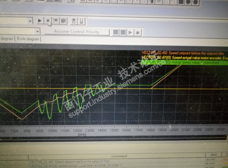

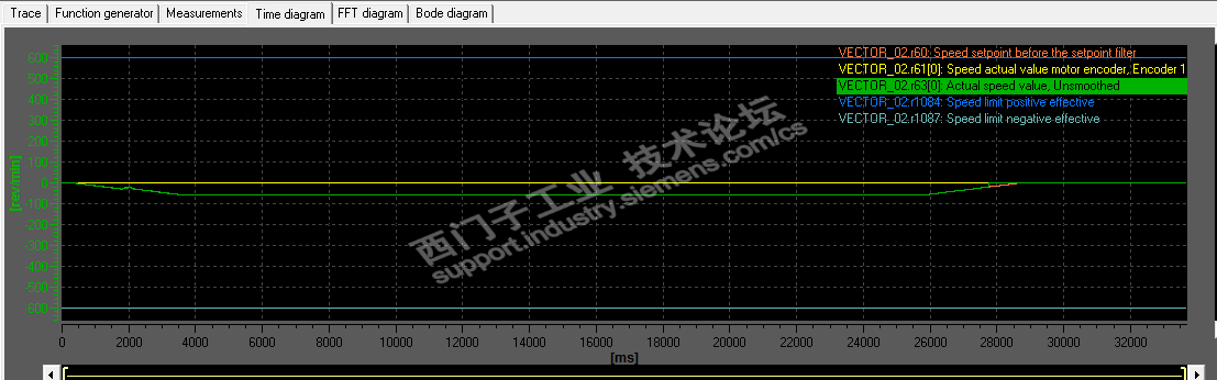

我这边S120驱动器,也报报警信息F7901(主电机)。从机P2900从0%-10%都试过

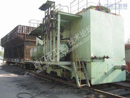

工况:我是焦化厂的熄焦车主从控制(主从都是速度)75KW电机减速机带2个轮子(左右钢轨各一个),变频是90KW的带制动电阻,变速时震动很大。我现在改用VF控制没有报这个错误。
曲线图都是VF控制下的
用下垂功能行不行?我这没带编码器,是通过手柄控制多段速给的值,轮子下边也不是固定死的有点间隙。电机是齿轮传动(带减速机),假如不带减速机和带减速机有啥区别吗?
