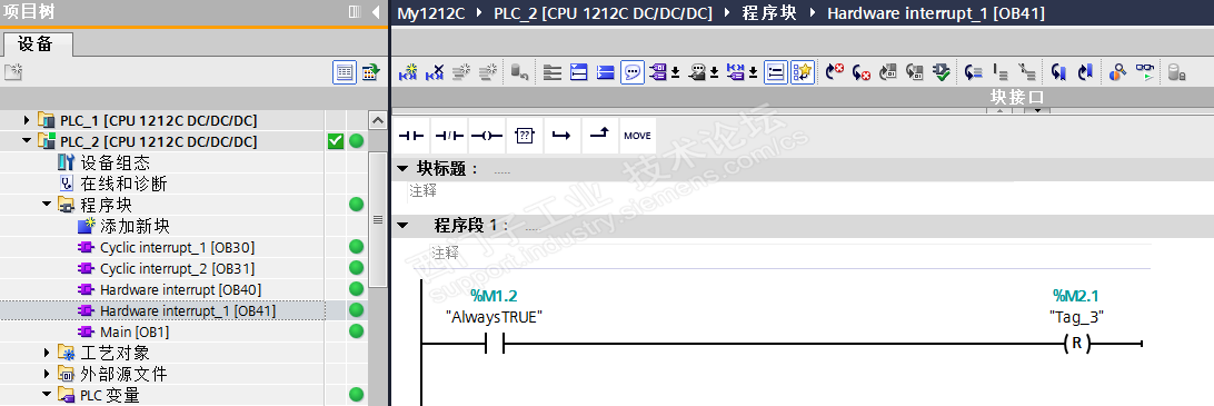

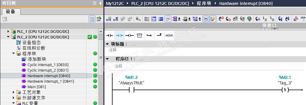

实验环境:软件 TIA博图 V14SP1     硬件: 1212C    V4.2
添加两个硬件中断。中断优先级相同都是18,输入滤波时间相同都是6.4ms。
将Q0.5的输出同时接到I0.6与I0.7.
 OB40的程序如下图所示:
OB41的程序如下图所示:
实验条件1 :OB40关联I0.6的上升沿,OB41关联I0.7的上升沿
在监控表中将Q0.5设为1,则M2.1也变为1。
实验结果: OB41先执行, OB40后执行。
实验条件2 :OB40关联I0.7的上升沿,OB41关联I0.6的上升沿
在监控表中将Q0.5设为1,M2.1一直为0。
实验结果: OB40先执行, OB41后执行。
