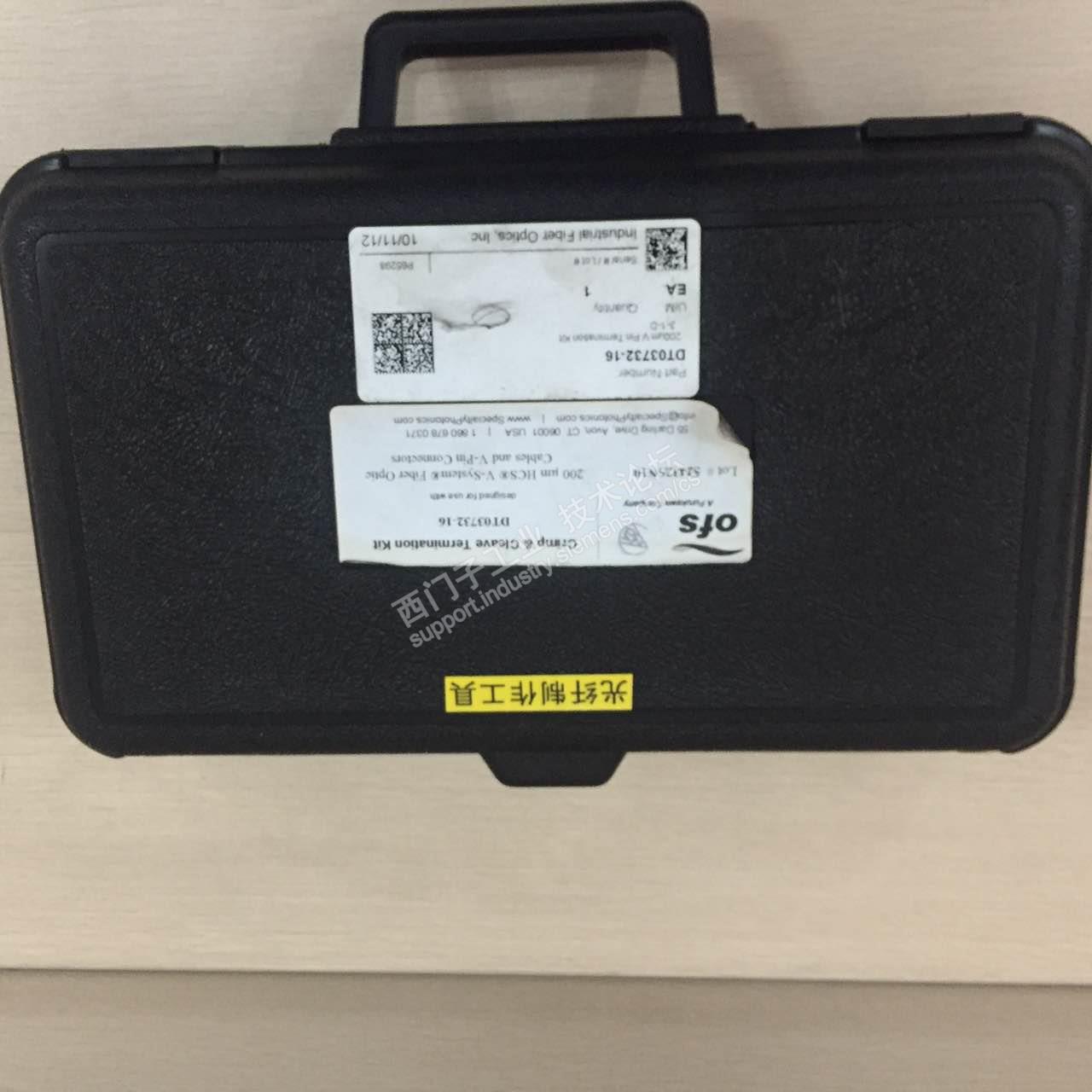

以下是引用手机用户20170926481861在2017-11-26 21:13:31的发言 >:结贴,万般折腾,光...
引用详细内容:
结贴,万般折腾,光纤坏了,换了两芯光纤就好了。
得出结论,千万不要相信熔纤的人所谓的检测结果,损耗率有多小多小
什么都要自己检查一遍才是最放心的
这检测仪是测通断的还是能测出光损耗啊?融纤质量不好往往打光能打通,但是就是通讯不通。要真是半道上断了也好判断,就是那种通信质量差还搞不明白哪里出了问题才让人郁闷。
