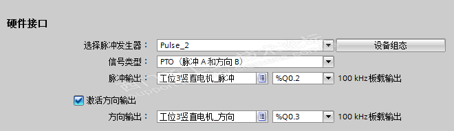

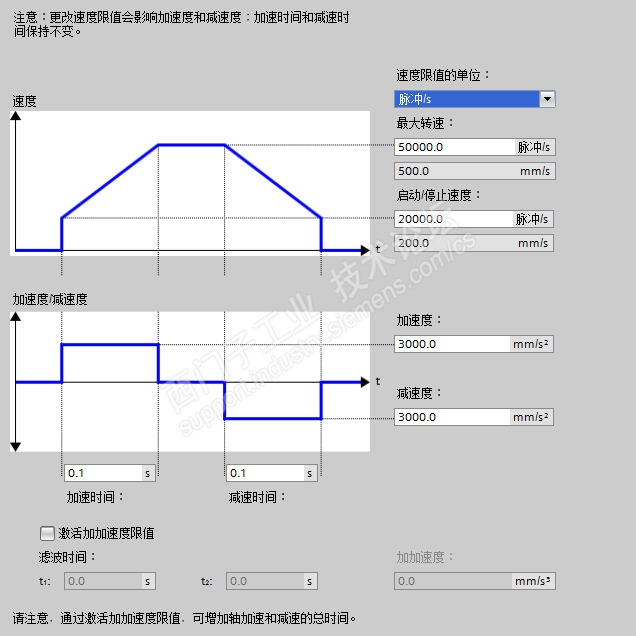

s7-1200,用运动控制控制伺服电机转动,具体设置如图,调试时无论手动还是自动,速度设置超过250mm/s就会报错,说设置的速度超过了允许组态的最大速度,即使我在常规里设置的速度远大于250mm/s,问一下这是怎么回事,怎么解决?
