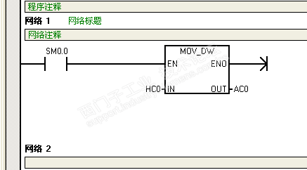

HC0是高速计数器号,AC0是累加器号,二者没有任何关系,但是高速计数器HC0的当前值可以用MOVD指令读到AC0中保存。
