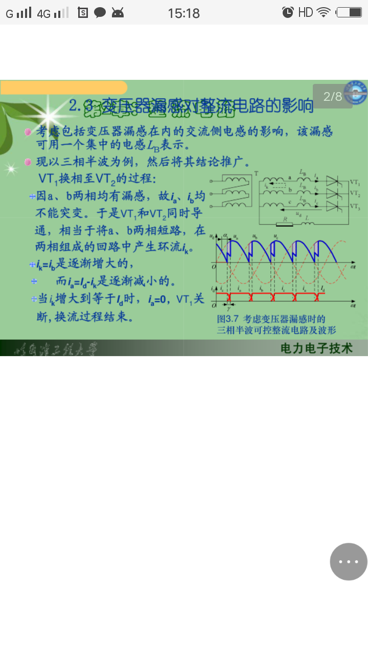

回复:关于换相重叠角的问题,我实在是看不明白了,特来求助
