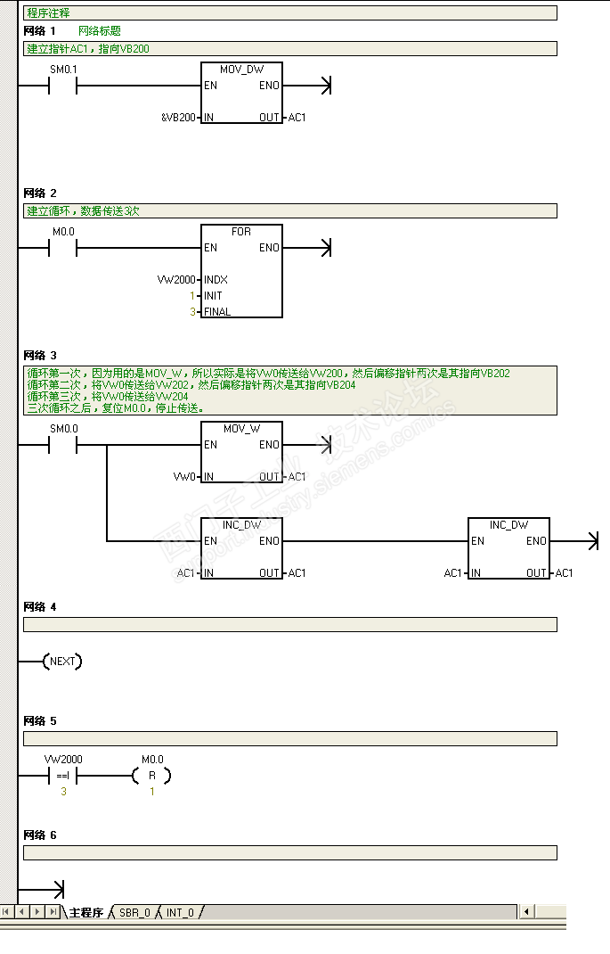

回复:请教:怎么把一个字(VW0)根据变址传递到连续的字(VW200 VW201 VW202等)?
辣条儿
    18
注册时间:2017-03-08
发布于 2017-12-13 15:57:32
4楼
建议使用指针加FOR NEXT,参考以下程序
